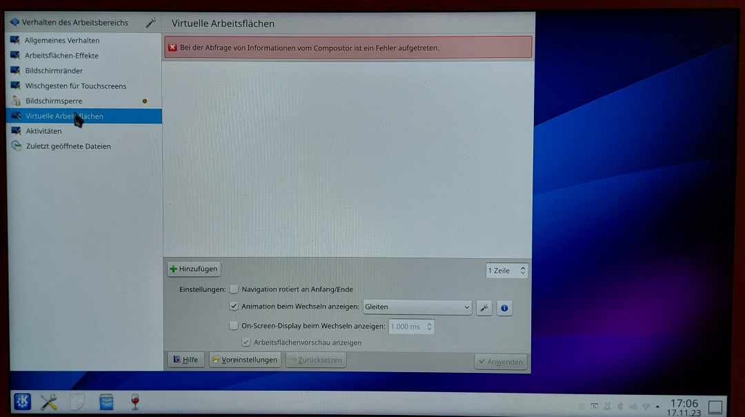

beim letzten Update des Systems hat es bei KDE etwas zerschossen.
Zunächst hängte sich der Rechner beim Aktualisieren eines Programms auf. Es gab keine Reaktionen auf Maus oder Tastatur, ich musste den Rechner hart abschalten. Beim Neustart das befürchtete Bild, keine Kernel gefunden. Das Problem konnte ich mit einem Installationsstick und chroot -a usw. reparieren. Aber nach dem Anmelden das nächste Problem: KDE hat keine Fensterrahmen mehr. Wenn ich in die Einstellungen gehe, kommt bei Virtuelle Arbeitsflächen die Meldung im Anhang.
Gibt es eine Möglichkeit, Compositor wieder zu installieren.

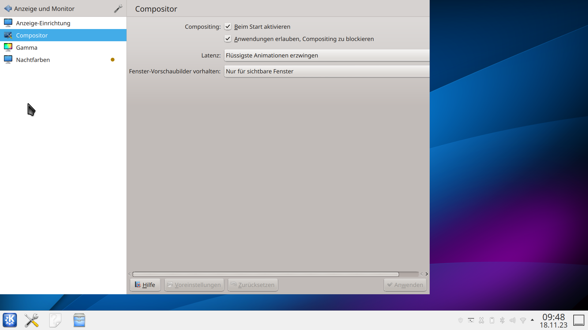

Re: Kein Compositor nach letztem Update
Schau mal unter Einstellung Display - Monitor -> compositor ob da alles stimmt.
Beitrag von steffen »
Schaut normal aus.
