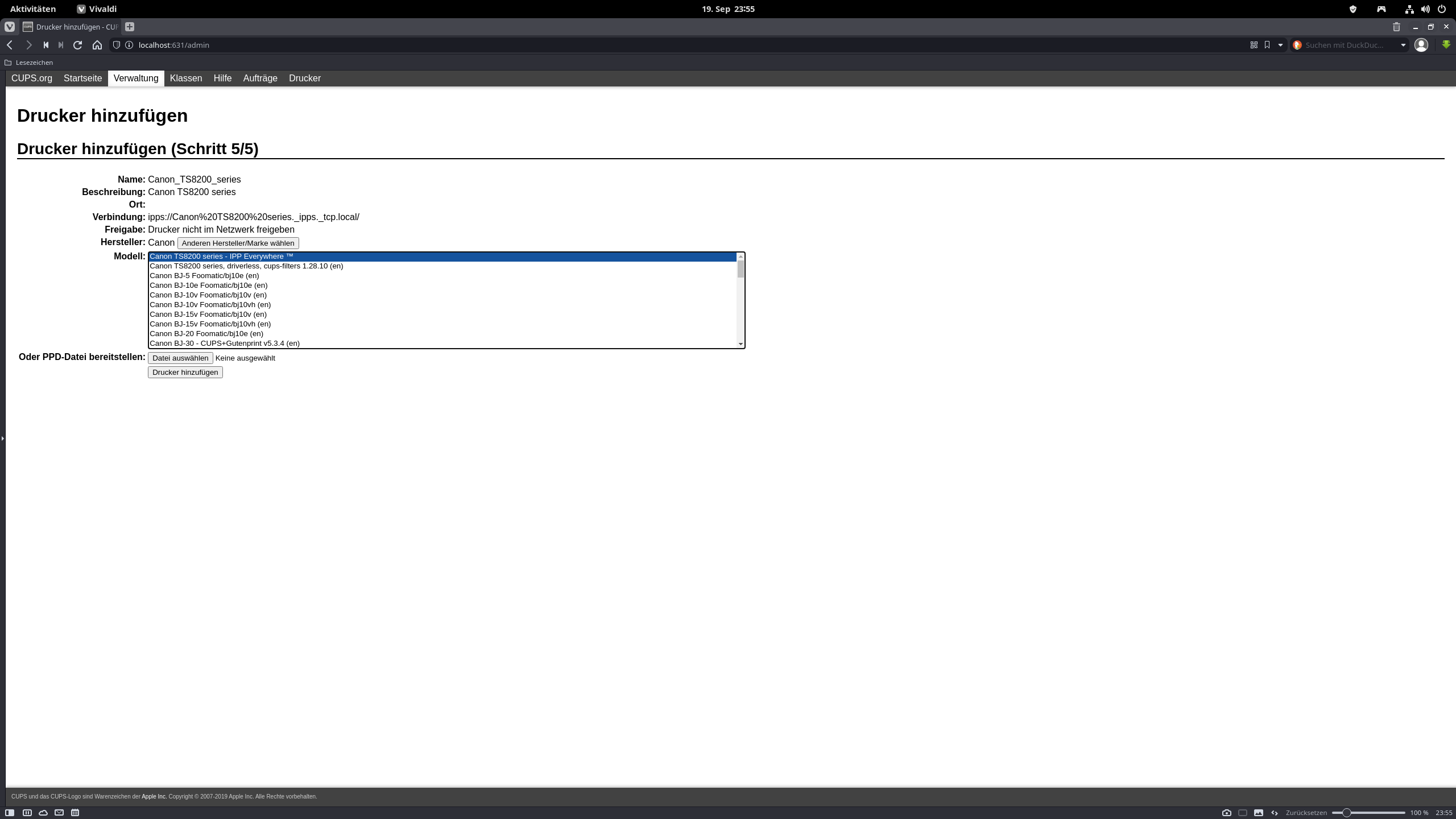

Vielleicht wäre es viel einfacher wenn du ihn "driverless" installierst.
Bei meinem Canon TS8200 funktioniert es wunderbar.
Du solltest nur vorher schauen, dass AVAHI auch läuft, damit der Drucker im Netz gefunden wird.
Alles andere war bei meinem Canon einfach nur Murks!
edit:
Achso, es gehen beide oberen Einträge im Bild, es sind bei mir leichte Unterschiede in der Formatauswahl aber sind beide "driverless" - keine Ahnung wieso mir 2 Möglichkeiten angeboten werden.
sudo systemctl enable avahi-daemon
sudo systemctl start avahi-daemonedit:
- Bildschirmfoto von 2021-09-19 23-55-30.png (148.85 KiB) 51191 mal betrachtet
