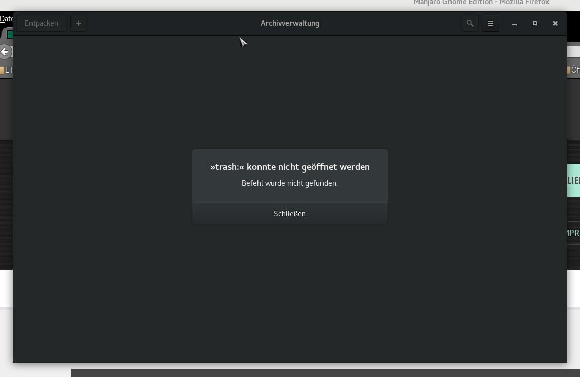

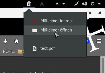

ich habe ein seltsames Verhalten der  Extension "Trash" und zwar wenn ich auf "Mülleimer öffnen" klicke dann öffnet sich die Archivverwaltung (siehe Bilder) ich kann den Mülleimer nur über den Dateimanager öffnen, ist zwar nicht tragisch, aber nervig!
Ich weiß nicht ob es mit einem Update zusammenhängt, weil Anfangs ging alles perfekt und ich habe auch schon die Suchmaschine meines Vertrauens gequält, aber ich habe nirgends einen Lösungsansatz gefunden.
Vielleicht weiß ja einer von euch Rat!
Vielen Dank schon mal im Voraus
Snowman

vielen Dank das war der Richtige Ansatz, die Lösung war den Ordner "~/.Trash" rechts anklicken "Mit anderer Anwendung öffnen" und "Dateien" auswählen.
Jetzt funktioniert wieder alles so wie es soll.
