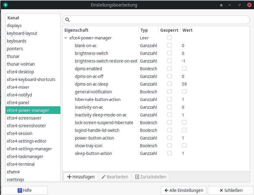

Es lässt sich der Energiesparmodus nicht abschalten beim Bildschirm.
Dadurch geht der Monitor immer in den Energiesparmodus bzw. schaltet sich nach kurzer Zeit aus.
Die Energieverwaltung (DPMS) hat schöne Schieberegler bis 60 Minuten - aber egal was eingestellt wird, oder sogar komplett deaktiviert wird, nach ein paar Minuten Inaktivität ist der Bildschirm im Standby.
Das ist seit dem letzten Update der Fall.
Was ist da zu tun?
Möchte nicht, dass der Monitor in den Energiesparmodus geht.
Dies ist zwar eingestellt: Energiesparmodus Nie. Reagiert aber nicht darauf.
Wäre dankbar für einen Tipp.

Muß ich bei "inactivity-sleep-mode-on-ac" etwas ändern?
oder muß ich nur die "dpms-enabled" auf 1 setzen?

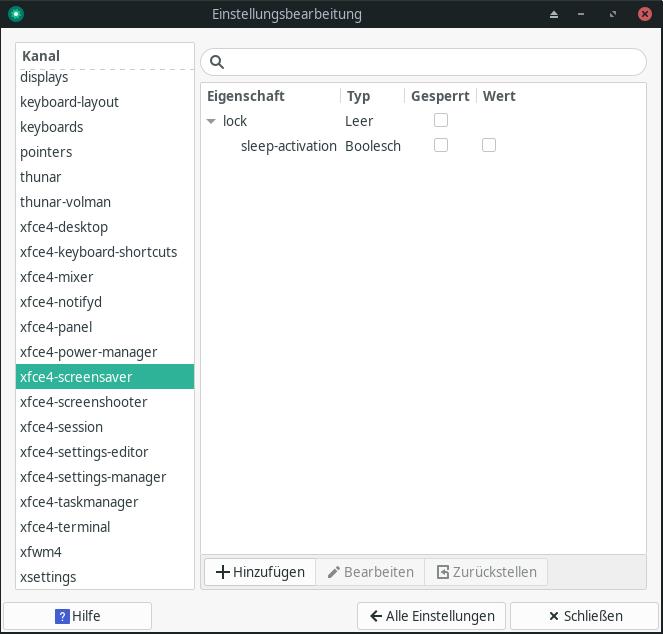

xfce4-screensaver-preferences
bash: xfce4-screensaver-preferences: Kommando nicht gefunden.
Mein Terminal spielt da nicht mit...
Meinst Du diese Registerkarte?:
Re: Energiesparmodus lässt sich nicht abschalten...
Die Einstellungsbearbeitung (dein screen) ist nicht gemeint.
Kennst du nicht den Menüpunkt Bildschimschoner ?! Der Terminalbefehl xfce4-screensaver-preferences funktioniert.

Alles was geht ist dort deaktiviert.
Ich habe nun unter "Einstellungen"; "Einstellungsarbeiten" xfce4-screensafer eine erweiterte Ansicht, aber der Rechner schaltet immer noch den Monitor ab:

LaGGGer hat geschrieben: Samstag 1. März 2025, 11:13 Warum installierst du das nicht was dir Blueriver empfohlen hat?
Das tat ich doch auch genau so.
Außer übers Terminal sind diese Einstellungen über die graphische Schnittstelle "Einstellungen"; "Einstellungsarbeiten" erreichbar.
Da vorher ein screenshot in Post #7 gezeigt wurde, konnte ich nach der Installation des xfce-screensafers dort die neuen Einträge bewundern.
Ich habe also alles genau so gemacht wie vorgeschlagen:
