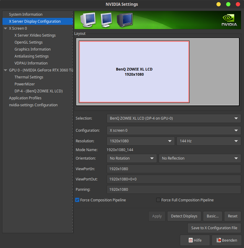

Hab beide befehle als Environment variable hinterlegt, mit alt+f2 kann ich mit der Eingabe "tearing" die genannten befehle ausführen.... ich geb Bescheid was funktioniert hat. Danke ;)
Re: Tearing beim Zocken
Also Force Composition Pipeline ist schon mal besser als vorher, die Farben sind auch etwas satter.
Hab es jedoch dann per nvidia-gui aktiviert, da wurde mir dann folgende Konfiguration erstellt:

edit: hab noch ForceFullCompositionPipeline aktiviert und den haken bei vblank-sync entfernt jetzt läuft es perfekt... danke @ daemon
