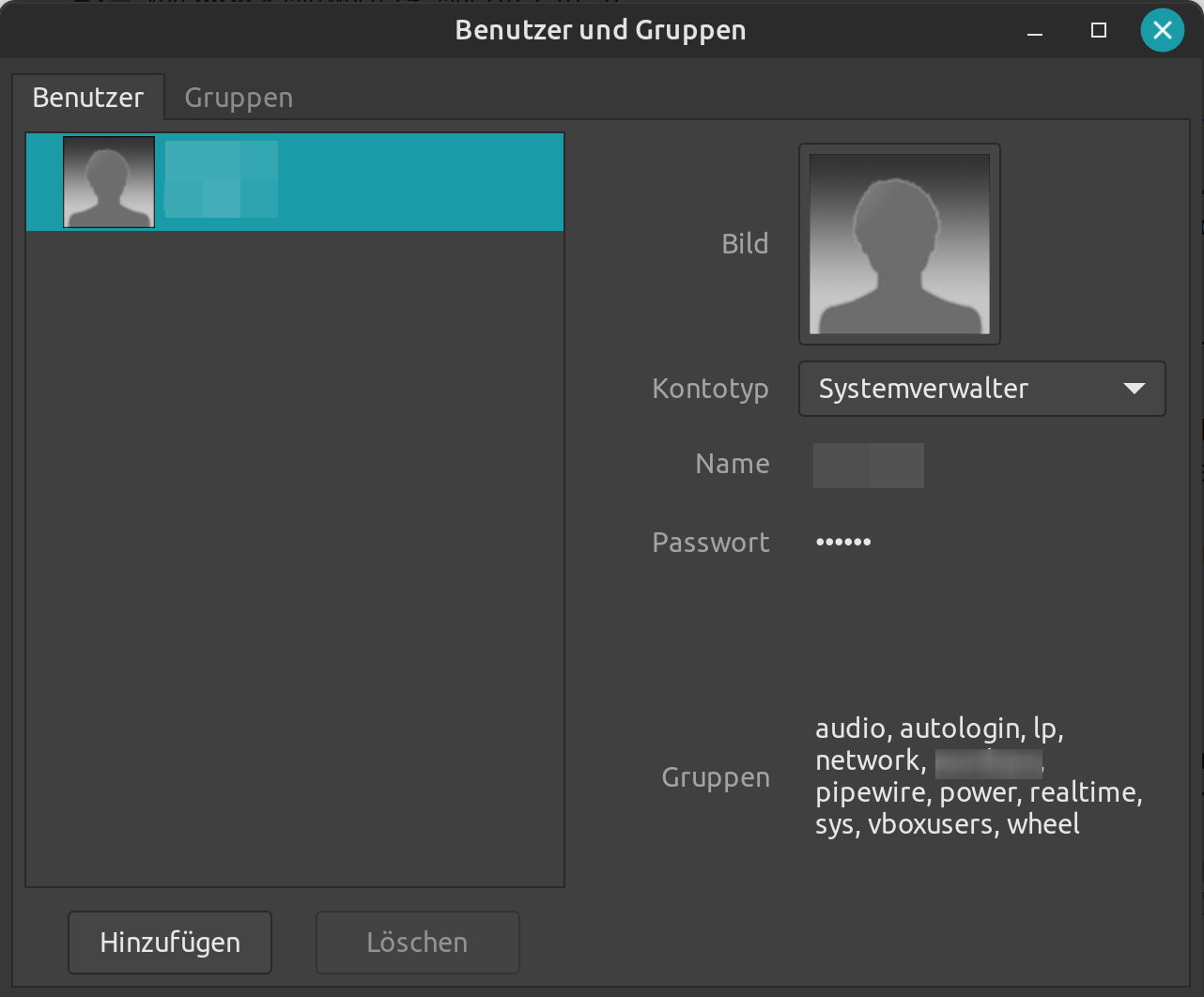

In Cinnamon gibt es dafür "Benutzer und Gruppen" (siehe Bild). Ob es so etwas auch für Gnome gibt weiß ich nicht.nitja hat geschrieben: Mittwoch 24. Mai 2023, 07:37 Was für Tools gibt es für eine detailliertere Nutzer- und Rechte-Verwaltung?
- Benutzer und Gruppen.png (73.02 KiB) 1794 mal betrachtet
