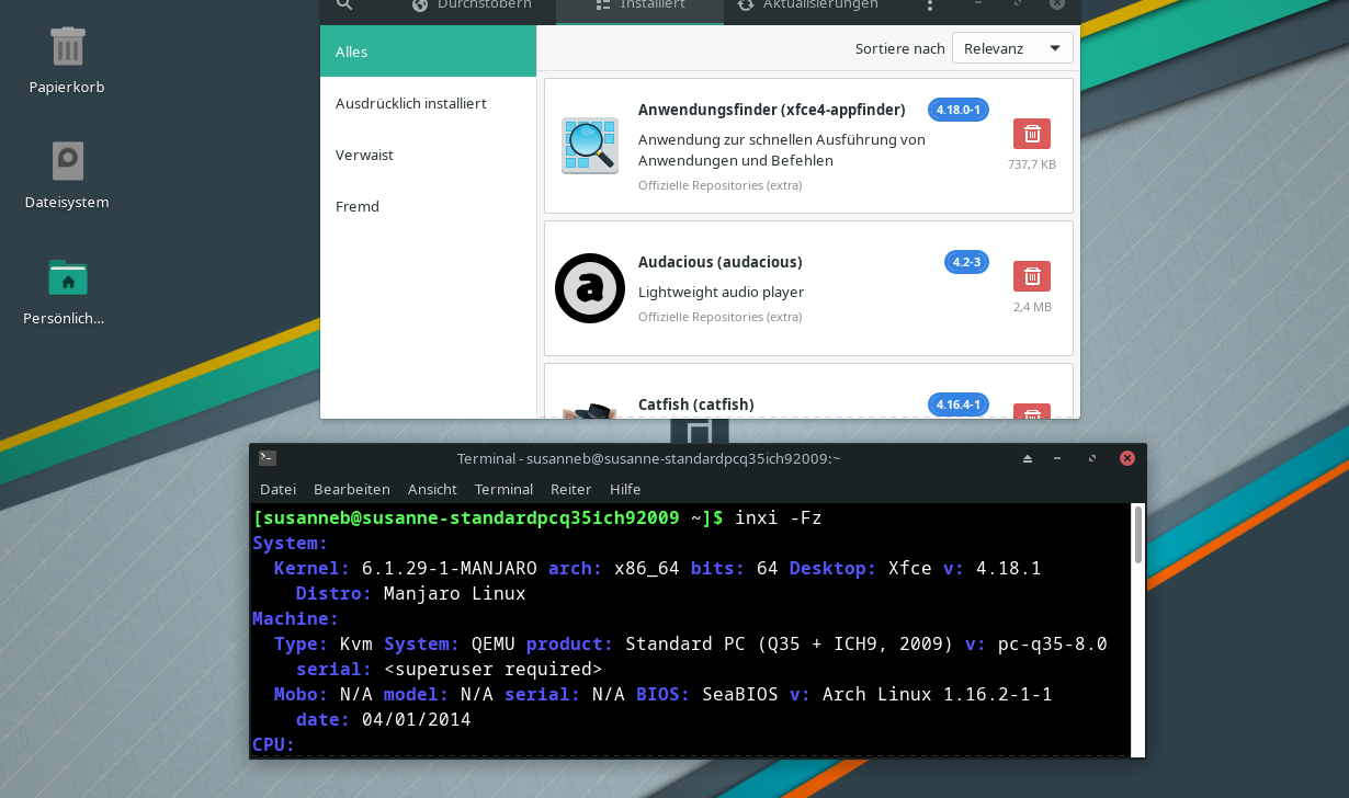

darf man fragen um welche zusätzliche App es geht? Vielleicht steht diese neue App prinzipiell im Konflikt mit Kodi.
Im Softwarecenter, wenn Du dort auf ""Installiert" drückst, erscheint links an der Leiste Verwaist. Klick das mal an und wenn dort etwas drin steht, entferne die Pakete, Aktualisiere die Datenbank und versuche erneut Kodi zu installieren.

Verstehe ich nicht. Xfce zeigt bei mir in der VM die Auswahl an. Siehe Bild
Vielleicht solltest Du mal im Terminal eine komplette Systemaktualisierung durchführen mit folgendem Befehl:
sudo pacman -Syu

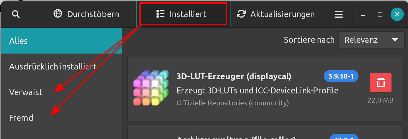

Die_Kralle hat geschrieben: Sonntag 21. Mai 2023, 10:37 bei mir erscheint kein "Verwaist" ...
Dann hast du vielleicht in Pamac den Software-Modus eingeschaltet. Hamburger Menü → Haken raus bei Software-Modus. Nun wird unter Installiert normalerweise auch Verwaist angezeigt.
Anzeigen lassen kannst du dir verwaiste Pakete auch im Terminal:
pamac list -o
Löschen kannst du verwaiste Pakete dann auch gleich in Pamac-GUI oder im Terminal mit dem Befehl:
pamac remove -o
oder mit:
sudo pacman -Rsn `pacman -Qqtd`
LaGGGer hat geschrieben: Sonntag 21. Mai 2023, 20:24 Ich denke hier gilt dasselbe. Bei mir steht auch nicht Verwaist im linken Abschnitt. Und Fremd kennt mein pamac-manager auch nicht. Was auch immer mit "Fremd" gemeint ist.
Gleiches sollte auch bei dir gelten.

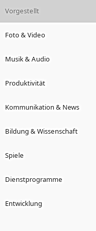

Danke für deine Hinweise. Allerdings funktioniert das nicht so wie von dir beschrieben.
Software Modus ist ausgeschaltet habe (war schon immer so, ist wohl standard). Drei Punkte sind zu sehen:
Wenn ich bei den einzelnen Kategorien auf den auf den Pfeil rechts klicke, erscheinen Untermenüs, sehr umfangreich. Aber auch hier ist kein Verwaist und Fremd zu finden.
Und so, wenn ich den Softwaremodus einschalte, neun Punkte, keine Untermenüs. Ist das gleiche als wenn ich wie im ersten Beispiel auf Kategorien klicke:

LaGGGer hat geschrieben: Montag 22. Mai 2023, 11:15 Software Modus ist ausgeschaltet habe (war schon immer so, ist wohl standard). Drei Punkte sind zu sehen:
Du befindest dich im falschen Reiter. "Installiert" ist der Punkt.
Verwaist Fremd unter Installiert.png (97.49 KiB) 2482 mal betrachtet
