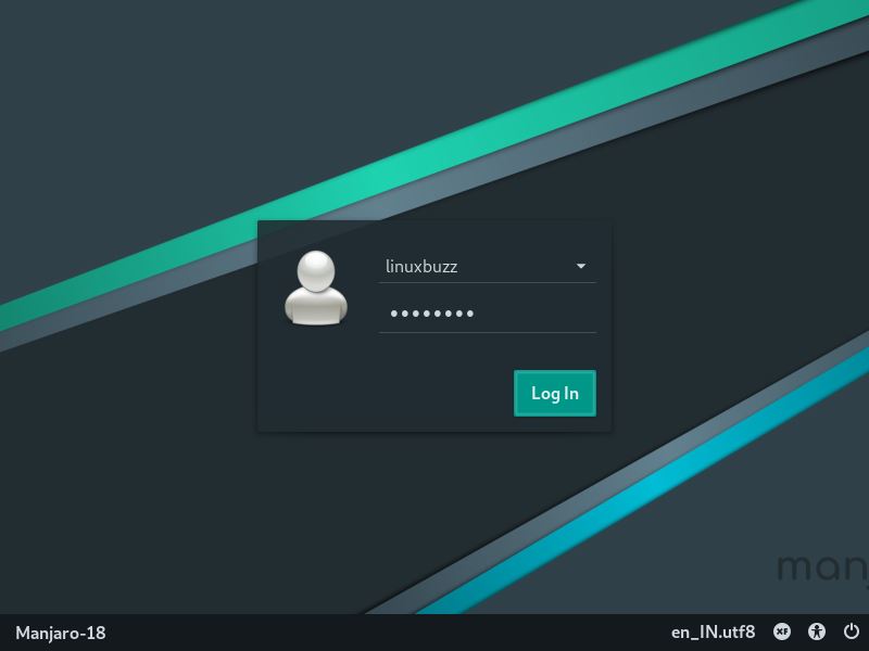

Angefügtes Bild ist Symbolisch. Statt Manjaro-18 steht einmal archlinux und nach Login kommt wieder Anmeldefenster mit archlinux.fritz.box. Dann klappt Login und alles funktioniert.
- Manjaro-18-Login-Screen.jpg (21.03 KiB) 2099 mal betrachtet
Re: Whisker Menü und Taskleiste reagieren nicht nach Start
Ich war schon wieder auf dem Holzweg...
Der Anmeldescreen kommt 2 Mal hintereinander nur jeweils mit einem anderen Schriftzug.
Ob der Schriftzug jetzt irgendeine Bedeutung hat oder nur eine hinterlegte Graphik ist weiß ich nicht, aber 2 Anmeldescreens hintereinander ist sehr merkwürdig. Das wird sicher nicht von alleine passiert sein, vor allem sollte bei dem Schriftzug dann eher Manjaro stehen und nicht Arch Linux.
Ab wann trat denn dieses Verhalten auf? Was hast du vorher geändert?
Sind denn die Benutzernamen bei den 2 Anmeldeschirmen die gleichen?
Keine Ahnung ob es irgendwie mit den verschiedenen "Snap"-Konten zusammenhängt. Ich habe damit keine Erfahrung.
