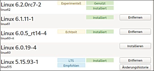

Danke für die Info.
Ich sehe allerdings noch nichts von LTS beim 6.1 Kernel.

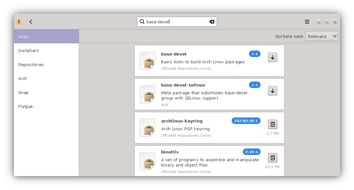

Ich nutze immer Pamac-GUI. Wenn man dort in der Suche "base-devel" eingibt sieht man ob es schon installiert ist oder nicht.
Wenn nicht, dann brauchst du auch keine "Neuinstallation".
base-devel selbst ist kein Programm sondern ist ein Paket welches sämtliche wichtige Programme zum Paket bauen und mehr enthält.
Ich hatte mein System gerade neu aufgesetzt und bei mir war base-devel nicht installiert, aber sämtliche damit verknüpfte Programme schon.
Wenn base-devel installiert war, sollte man es neu installieren um die aktualisierten Programme zu erhalten.

Re: base-devel meta package sollte explizit neu installiert werden!
Hmm ... komisch, ich habe ein paar Programme aus dem AUR installiert (z.B. rainlendar-lite), scheine aber kein base-devel installiert zu haben?!
Man sieht es dort ja schon an erster Stelle stehen und, dass es NICHT installiert ist.
Wenn ich zur Kontrolle in obigem Bild, also in Pamac, dann noch links auf installiert klicke, steht es dort auch nicht dabei.
PS: Die Suche nach base-devel via Pacman ergibt folgende Ergebnisse:
@Chris
Dann würde ich es einfach so belassen. Die Pakete werden dann ja selbst auf den aktuellen Stand gehalten.
Es wäre wohl ein Unterschied wenn die Programme über das base-devel Metapaket installiert worden wären.
...wobei es vielleicht auch eher um den Inhalt des base-devel Paketes gehen könnte, d.h. dass vielleicht ein oder mehrere Programme durch andere ersetzt wurden. Das würde für mich eigentlich sogar eher Sinn machen.
