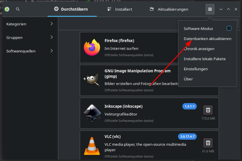

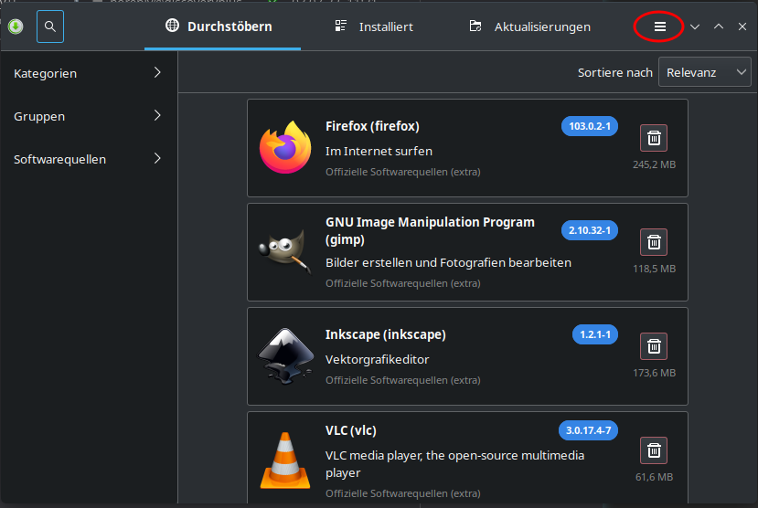

Re: Updates laufen immer schlechter, falsche Datenbank / Archiv?
Gibt es jetzt noch immer ein Problem bei der Aktualisierung?
Du kannst auch in der grafischen Softwareverwaltung (Pamac) einmal die Datenbanken aktualisieren.
Ich stelle dir hier ein paar Screenshots rein.
pamac einstellungen.png (71.07 KiB) 2985 mal betrachtet
pamac datenbank aktualisieren.png (77.25 KiB) 2985 mal betrachtet
Dadurch wird eventuell die Abfrage der Datenbanken schneller.
