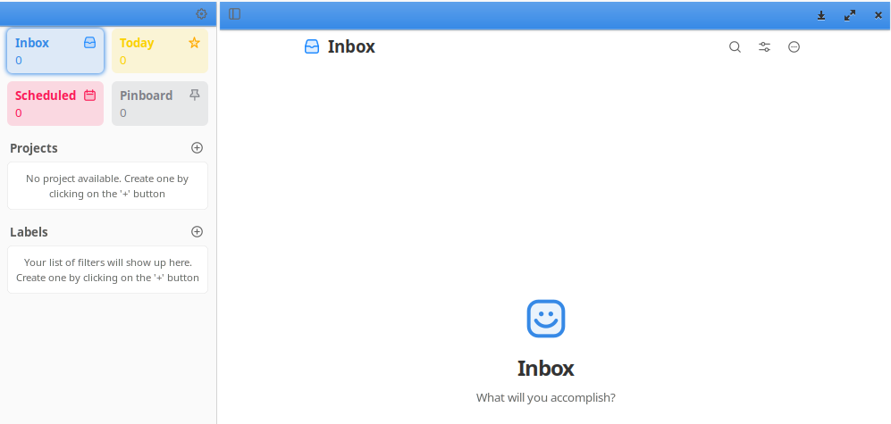

Re: ProjectLibre funktioniert nicht richtig
Ich glaube nicht, das elementary-planner die Ansprüche des TE erfüllt. Das ist eine primitiv-Version, die mit MS-Projekt nichts mehr gemein hat.LaGGGer hat geschrieben: Freitag 15. Juli 2022, 09:47 ....dort wird auf elementary-planner verwiesen..
- Element.png (30.45 KiB) 1349 mal betrachtet

habe jetzt "Planner" als Flatpak-Version installiert und leider festgestellt das die angebotene Version
sich wie "elementary-planner" darstellt und für meine Zwecke leider nicht zu gebrauchen Ist :-(
