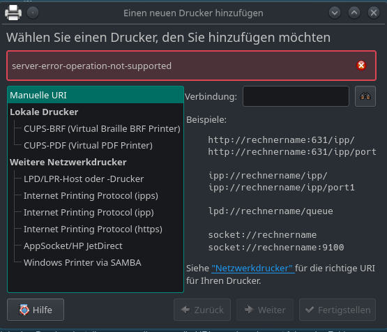

Hallo Zusammen,
ein Problem jagt das nächste, nach meiner Neuinstallation von Manjaro. Aber mit eurer Hilfe habe ich bislang alle gelöst bekommen.
Thema Drucker einrichten: Das hatte das letzte mal wunderbar funktioniert. Nach der Neuinstallation will es aber nicht funktionieren.
Ich habe einen OKI MB472 Netzwerkdrucker. Will ich in den Druckereinstellungen nur die manuelle URL/IP angeben, kommt folgender Fehler:
server-error-operation-not-supported
Die IP ist im Bild nicht enthalten, aber normalerweise eingetragen.
Ok, dann pinge ich den Drucker an. Drucker ist erreichbar. Er ist zwar in einem anderen VLAN aber Firewall regeltechnisch aus meinem Vlan erreichbar. Mit den Firewallregeln hatte es ja auch bis zur Neuinstallation von Manjaro funktioniert. Daran liegt es also def. nicht.
Vom gleichen Rechner lässt sich der Drucker unter Windows ohne Probleme einbinden.
Habt ihr eine Idee, woran das liegen kann? Fehlt evtl irgendeine Abhängigkeit etc?

Ist Cups überhaupt gestartet? Schau mal nach.
Wenn nicht, dann starte Cups.
sudo systemctl enable cups.service
sudo systemctl start cups.service

ja, Cups ist gestartet. Aber leider ohne Erfolg.
Re: Druckerverbindung will nicht funktionieren
Mit einem aktuellen Kernel mal versuchen, und evtl Systemupdate durchführen

Auch mit dem Kernel 5.16.11.2 keine Besserung.
Habe ihn dann mal spaßeshalber versucht über APPsocket/HP JETdirect anzubinden, und darüber wollte er dann! Testseite kam auch i.O. raus. Dann soll es mir recht sein.
Interessant ist aber, dass er nun auch als Netzwerkdrucker nach 2min in der Übersicht auftaucht. Das war zuvor nicht der Fall. Daher könnte das Kernel update in dieser Hinsicht evtl. doch was gebracht haben.
Danke!

Woher weisst du das Cups läuft?
Mal überprüft mit
systemctl status cups
Ich habe mal nach der Fehlermeldung gesucht, und ehrlich gesagt nichts dazu gefunden.
Was passiert wenn du den Drucker hinzufügst und auf "Weiter" klickst? Oder bleibt der Button ausgegraut?

Ob Cups läuft hatte ich mit dem Systemctl status Befehl abgeprüft.
Da es nun ja über AppSocket funktioniert, reicht mir das erstmal.
