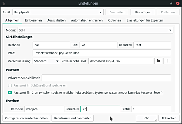

Habe mir folgendes Backup eingerichtet:
Gesichert wird die komplette installation, also /
Hier einige Fehlermeldungen aus dem Protokoll:
[E] Error: rsync: [sender] opendir "/usr/share/polkit-1/rules.d" failed: Permission denied (13)
[E] Error: rsync: [sender] opendir "/usr/lib/firmware/b43" failed: Permission denied (13)
[E] Error: rsync: [sender] opendir "/usr/lib/firmware/b43legacy" failed: Permission denied (13)
[E] Error: rsync: [sender] opendir "/lost+found" failed: Permission denied (13)
[E] Error: rsync: [sender] opendir "/root" failed: Permission denied (13)
[E] Error: rsync: [sender] opendir "/boot/efi" failed: Permission denied (13)
[E] Error: rsync: [sender] opendir "/var/spool/cups" failed: Permission denied (13)
Da sind noch mehr, insgesamt ca. 30.
Trotz intensiver suche im Web bin ich nicht fündig geworden. Klar es werden die Zugriffe auf bestimmte Verzeichnisse verboten weil ich oder das Programm dort keine Leserechte haben ...
Ich kann den job doch nicht als root ausführen oder wo liegt der Fehler? Ist das Programm überhaupt für ein Komplettbackup geeignet ?

Re: BackInTime: Permission denied
Sorry, klappt jetz doch noch nicht wie ich möchte
Habe eingestellt, das bei jedem Start/Neustart BackInTime ein Backup machen soll. Da tut sich aber nix wenn ich den Rechner neustarte. Geht bisher nur händisch.
Muss also das Programm starten, Passwort eingeben, und dann kann ich das Backup anstoßen.
Es gibt zwar einen Autostarteintrag wie im Wiki beschrieben, aber irgendwie passiert nix.

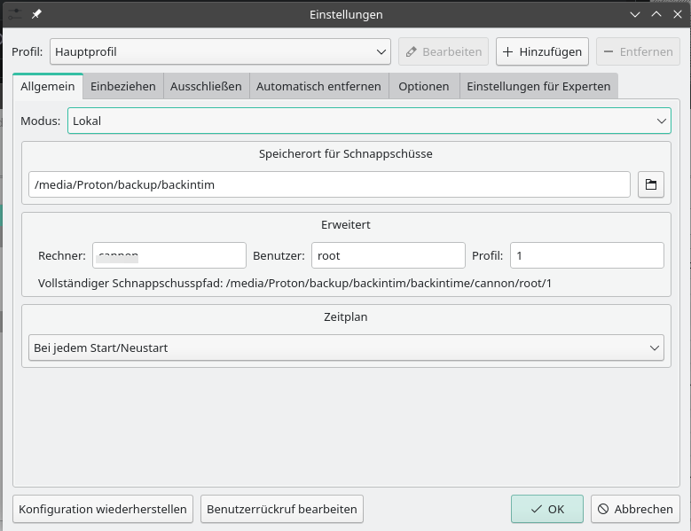

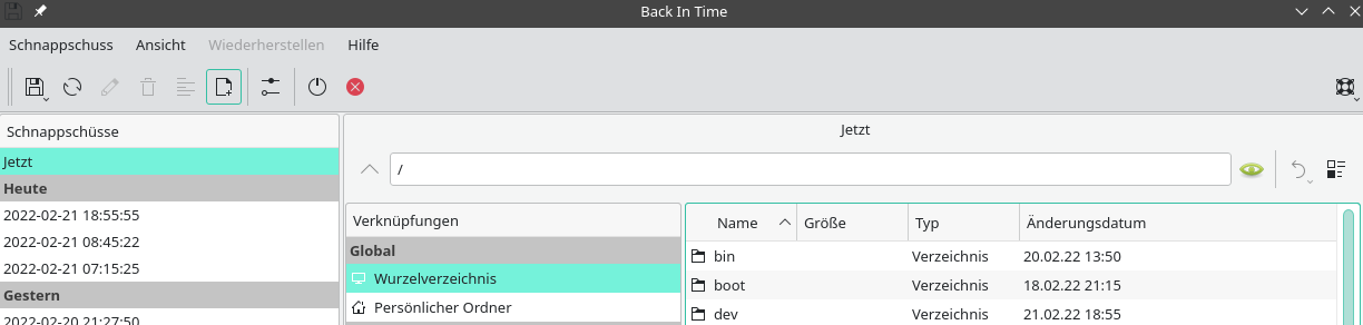

Ich weiß nicht ob dir das hilft. Mein Backup funktioniert nach jedem Neustart, allerdings lokal.
crontab -l
#Back In Time system entry, this will be edited by the gui:
#Please don't delete these two lines, or all custom backintime entries are going to be deleted next time you call the gui options!
Für mehr info ► klicken
â–º Text anzeigen
ls /media/Proton/backup/backintim/
insgesamt 0
drwxr-xr-x 1 user user 26 20. Feb 19:47 ..
heute morgen um 7:15uhr gestartet und von nichts mitbekommen, hab zufällig reingeschaut und siehe da ein backup vom gesamten / (root) gemacht.
Zuletzt geändert von Benutzer 1579 gelöscht am Montag 21. Februar 2022, 19:16, insgesamt 1-mal geändert.
country hat geschrieben: Montag 21. Februar 2022, 19:12 heute morgen um 7:15uhr gestartet und von nichts mitbekommen, hab zufällig reingeschaut und siehe da ein backup vom gesamten / (root) gemacht.
Tja, ich kann dir nur sagen das es bei mir nicht ging.
Aber ich denke das mein XFCE ne Macke hat, ich werde das jetzt angehen und ne Neuinstallation machen.
Schnauzte voll >:D
edit.
Aber ich sehe grade das dein Backup local ist. Bei mir gehts um SSH
