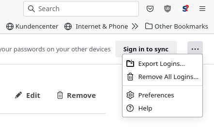

ich kann leider keine Zugangsdaten importieren, die ich zuvor als csv Datei exportiert habe.
Laut mozilla soll man so vorgehen:
https://support.mozilla.org/de/kb/zugan ... mportieren
Bei mir gibt es aber die Importfunktion nicht.
Logins & Passwords — Mozilla Firefox_001.png (21.63 KiB) 1016 mal betrachtet

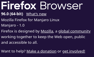

Ich habe noch die Version als Bild hinzugefügt:
Bitte beachten Sie: Diese Funktion ist derzeit standardmäßig deaktiviert (siehe Bug 1702336).
Gibt es einen anderen Weg die CSV Datei zu importieren?
Das kann ja noch ewig dauern, bis es gefixt ist.
Vielen Dank für Eure Hilfe.

Hi, hast du es mittlerweile gelöst? Der Link von @Günther besagt das die Option deaktiviert ist, aktiveren kann man es mit about:config in die Adressleiste dann Warnung akzeptieren, dann nach dem wert suchen signon.management.page.fileImport.enabled und auf true stellen.

Mit der Änderung über about:config hat es funktioniert. Nach dem Import habe ich es wieder auf false gestellt.
Man hat auch gleich gemerkt, dass der Lüfter hoch dreht. Nach Neustart von Firefox läuft es wie gewohnt.
den Tipp mit about:config habe ich nirgendwo finden können. Es wird wahrscheinlich an mein schlechten englisch liegen.
