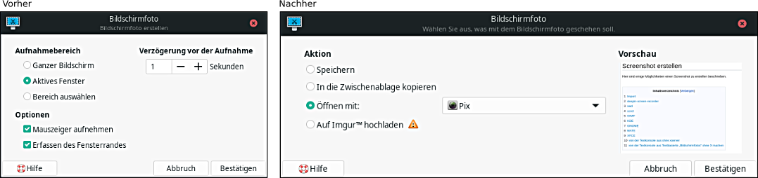

von gosia
Hallo Kaseno,
Da Du xfce benutzt kannst Du
xfce4-screenshooter -r
an eine Taste binden, Print bzw. Druck bietet sich da an. Dann brauchst Du nur die Drucktaste zu drücken und es erscheint der Cursor von xfce4-screenshooter, mit dem Du den gewünschten Bereich auswählen kannst.
Das geht sinngemäss für viele Screenshot-Programme, die eine Option für die Auswahl mittels Cursor bieten. Bei ksnip z.B. ist das die Option -r
ksnip -r
