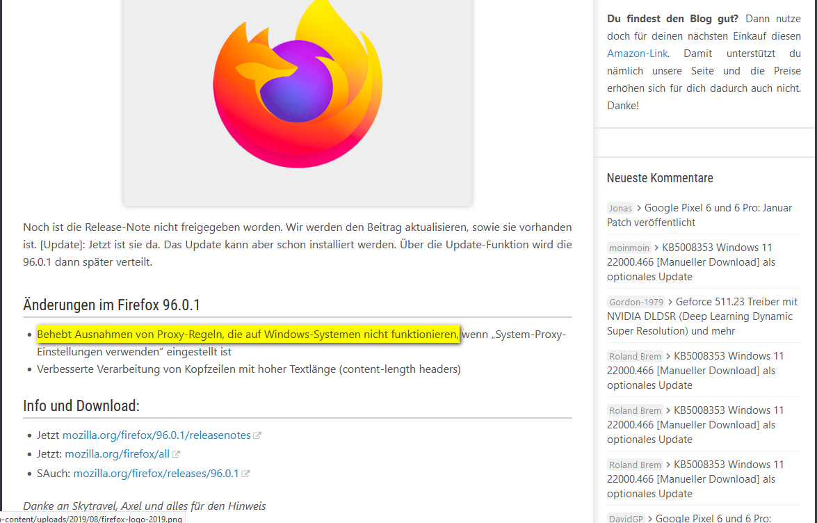

Kennt jemand ein simples Programm, mit welchen man in Screenshots z.B. Textzeilen farbig unterlegen kann? Siehe Anhang, gemacht mit FastStone ImageViewer?
Gruß und danke.
Gruß und danke.
- Screenshot.png (112.33 KiB) 2574 mal betrachtet

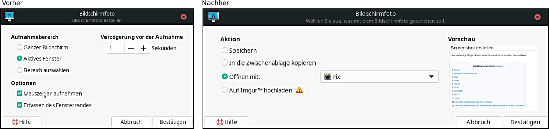

Re: Zeichen- oder Bildbearbeitungsprogramm
Flameshot empfehle ich auch, Screenshot Programm & Grafikeditor ist zusammen in einem Programm.
Ich nutze allerdings den Screenshoter das bei Manjaro XFCE schon dabei ist.
Hiermit kann man ein Grafikprogramm bestimmen das nach dem shot automatisch geöffnet wird.
Finde ich sehr praktisch.
Auch wenn du kein XFXE hast -du hast deinen Desktop nicht im Profil hinterlegt- kann man das für jeden Desktop installieren.

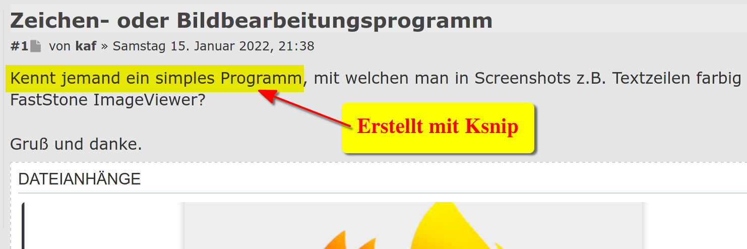

Auch ich nutze Ksnip. Hat m.M.n. einige Vorteil gegenüber Flameshot, z.B. das nachträgliche Anpassen, Verändern und Löschen von allem, dass man dem Screenshot hinzugefügt hat. Bis zum Speichern des Bildes können Änderungen noch angepasst werden. Jedenfalls konnte Flameshot das alles bei meinem letzten Test nicht.
Ksnip kann auch als AppImage laufen und muss dazu nicht installiert werden. Läuft auch mit Cinnamon problemlos.
- Bildschirmfoto vom 2022-01-16 16-16-19.png (258.21 KiB) 2463 mal betrachtet
- Aufnahme-ksnip_20220116-161243.png (94.54 KiB) 2463 mal betrachtet
Hallo gosia,
Mein letzter Test von Flameshot liegt schon sehr lange zurück. Aber kannst du auch bereits fertigen Text noch nachträglich bearbeiten?
Früher nutzte ich dafür Shutter, das leider nicht mehr weiter entwickelt wird. Da mir diese Dinge wichtig sind, war ich froh, dass ich Ksnip gefunden habe.
Das Weiterleiten an ein anderes Grafikprogramm wäre für mich auch nur eine Krücke. Lieber habe ich alles in einem Programm, wenn es das gut macht. Ich weiß zwar mit Gimp umzugehen, finde es dafür aber übertrieben. Schnell einen Screenshot erstellen, sofort oder später bearbeiten, fertig.
Sowohl Flameshot als auch Ksnip sind meiner Meinung nach einfache Programme, mit denen der TE das gewünschte umsetzen kann. Was außer dieser Funktion dem TE noch wichtig ist, wird er dann selbst entscheiden können. Als AppImage kann Ksnip auch problem- und gefahrlos getestet werden.
Herzliche Grüße ManTuxer
ja mit Ksnip geht das. Du kannst den Bereich markiert, den du ändern möchtest und kannst diesen nach belieben bearbeiten und das unabhängig der Reihenfolge der Erstellung.gosia hat geschrieben: Sonntag 16. Januar 2022, 20:32 Keine Ahnung, ob man mit ksnip z.B. nur Aktion #2 rückgängig machen kann.
- Farbe korrigieren
- Größe ändern
- Text anpassen
- verschieben von Elementen und auch Text
- Rahmen und Pfeile nachträglich verändern
- Mehrere Aufnahmen in Tabs
- u. v. m.
