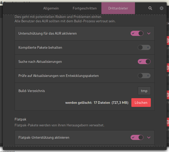

Hallo - was ist los?
Ich glaub nicht das dich jemand zu Manjaro gezwungen hat.....
Ich liebe es, aber das ist eine andere Geschichte...
Aur kannst du in den Einstellungen von Pamac (Software hinzufügen / entfernen) aktivieren.
Wenn du dann das Plugin "pamac-all" installierst kannst du auch snap und Flatpak aktivieren.
Ein bisschen einarbeiten musst du dich schon ist eben keine Debain basierte Distro.

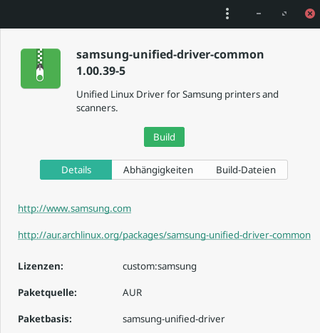

Re: Samsung CLX 6220 (Multifunktionslaser) einrichten ?
Turoy hat geschrieben: Donnerstag 14. Oktober 2021, 17:50 ...Jetzt taucht AUR bei "Software hinzufügen / entfernen" auf, ABER samsung-unified-driver wird nicht gefunden ?
Meinst du mit nicht finden das hier:
pamac install samsung-unified-driver
Zu erstellen (4):
  samsung-unified-driver-common   1.00.39-5    AUR
  samsung-unified-driver-printer  1.00.39-5    AUR
  samsung-unified-driver-scanner  1.00.39-5    AUR
  samsung-unified-driver          1.00.39-5    AUR
Build-Dateien bearbeiten : [e]
Transaktion anwenden ? [e/j/N]
oder das hier
Es ist schon erstaunlich, was bei dir alles nicht funktioniert. Liegt bestimmt daran, das Manjaro einfach zu plöde ist :D

@Turoy:
Alternativ kannst Du auch Octopi nutzen. Einfach grünen Alien-Button (=AUR) anklicken, schauen ob im Menü unter Suche "Nach Name" aktiviert ist + den gesuchten Namen eingeben:
39
Wenn gefunden --> Kontextmenü (rechte Maustaste) --> Installieren auswählen --> oben auf den Haken klicken (=ausführen)

@all
Was soll ich sagen, es ist halt so. Gestern war unter "Samsung" nur EIN Eintrag, irgendwas für's händieh. Heute isses SEHR viel, und sogar VIER Einträge für xxx - unified - xxx, die aber ALLE mit 1.00.39-5 die selbe Version haben ?
Scheint egal zu sein welches ich nehme / nutze ?
Und wenn ich im Anwendungs- / Whiskermenü Octopi eingebe, findet sich leider nur ein Eintrag um mit open Office Dokumente zu bearbeiten.
Gruß Turoy
