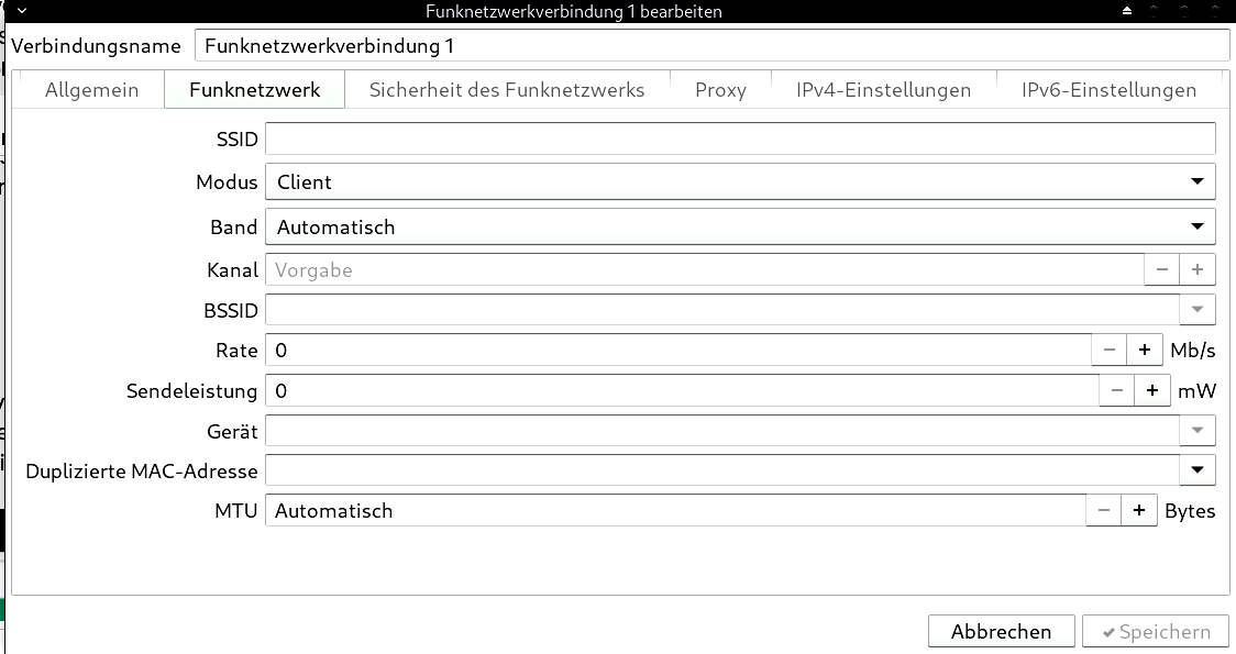

gosia hat geschrieben: Sonntag 8. August 2021, 18:45 alle benötigten Werte eintragen
Bin hier agekommen: "funknetzwerkverbindung 1 bearbeiten", was hier außer SSID ist relevant für die wifi-Aktivierung? Es kommt mir alles wie chinesis vor...
Re: Wie wlan aktivieren
Hallo Alma,
ok, ich habe es wohl zu umständlich und vom falschen Ende her angepackt. Wenn Du mit Rechtsklick das Applet öffnest kannst Du die Option "Funknetzwerk aktivieren" auswählen. Dann sollten mit einem Linksklick sämtliche verfügbaren Funknetzwerke erscheinen, darunter auch deines. Das wählst Du aus und es öffnet sich ein "Passwortfenster", in dem Du zur Eingabe des Passwortes aufgefordert wirst. Wenn Du das gemacht hast, werden automatisch alle benötigten Werte (SSID, Sicherheit, Passwort usw.) in das dir schon bekannte Fenster eingetragen. In der Regel sind diese Werte schon brauchbar und müssen nicht verändert werden, es sei denn, Du weisst was Du machst. Zur Sicherheit kannst Du im Tab "Allgemein" nachsehen, ob dort ein Haken bei "automatisch mit Priorität verbinden" und "alle Benutzer dürfen dieses Netzwerk benutzen" gesetzt ist.
Dann solltest Du immer automatisch mit dem Funknetzwerk verbunden werden, solange das Häkchen bei "Funknetzwerk aktivieren" gesetzt ist.
