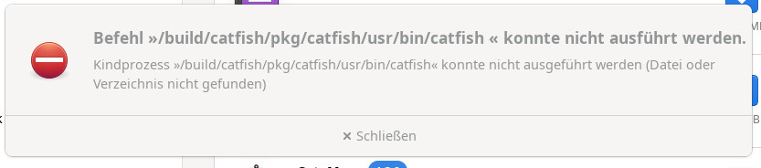

ich habe gestern Manjaro XFCE neu installiert und habe heute festgestellt, dass die Catfish-Dateisuche nicht funktioniert.
Es kommt die Meldung:
Befehl "/build/catfish/pkg/catfish/usr/bin/catfish" konnte nicht ausgeführt werden.
Kindprozess "/build/catfish/pkg/catfish/usr/bin/catfish" konnte nicht ausgeführt werden (Datei oder verzeichnis nicht gefunden)
Screenshot
Screenshot
Ich habe auch schon versucht Catfish neu zu installieren, leider ohne Erfolg.
Im Voraus danke für Eure Hilfe!

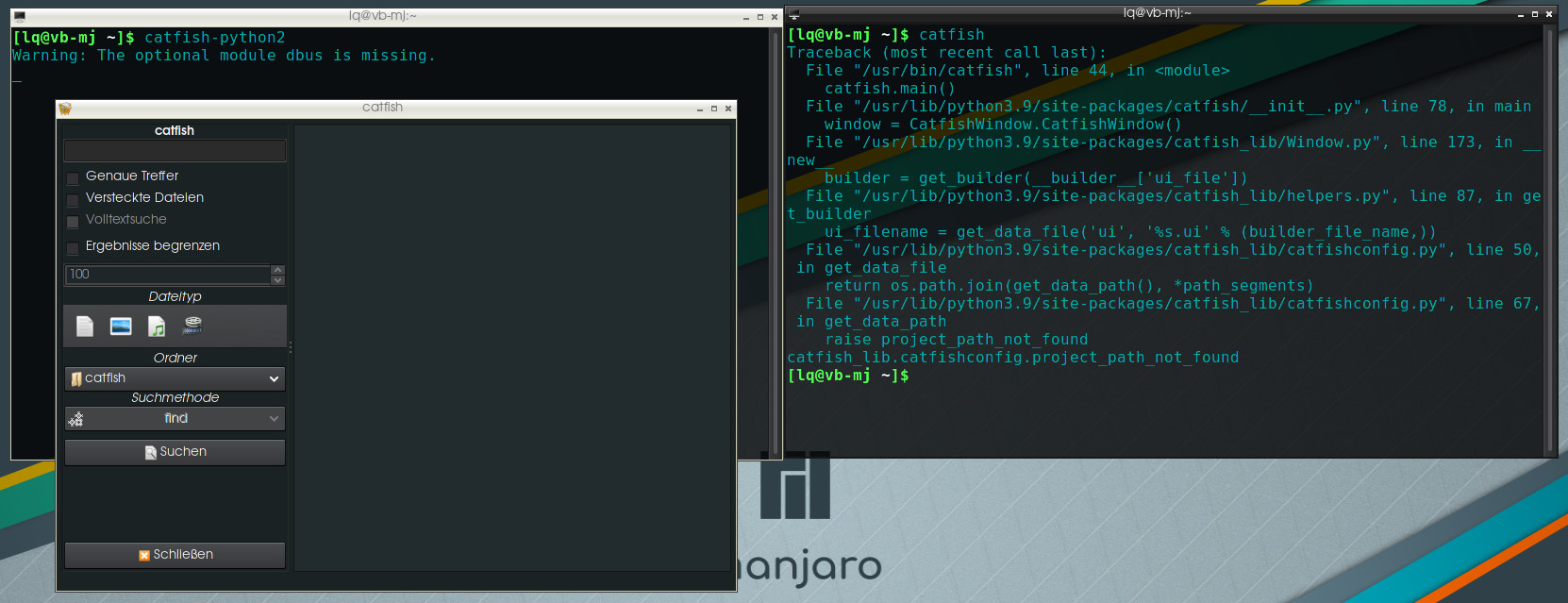

Ralf
Re: Catfish-Dateisuche funktioniert nicht
Frosch hat geschrieben: Donnerstag 29. Juli 2021, 14:04 Ich habe auch schon versucht Catfish neu zu installieren, leider ohne Erfolg.
Abhilfe schafft:
pamac build catfish-python2
LQ hat geschrieben: Donnerstag 29. Juli 2021, 14:34 ....
Ob es aber der richtige Ansatz ist, das auf Python 2 basierende Catfish (Version 03.2.1) aus dem AUR
zu verwenden statt des auf Python 3 basierende Catfish (4.16.1.1) aus dem Repo
darf allerdings hinterfragt werden. :)

LQ hat geschrieben: Donnerstag 29. Juli 2021, 14:34 Abhilfe schafft:
Das funktioniert in der Tat. Danke dafür.
