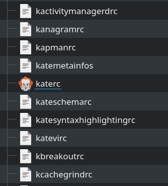

, komischerweise hatte die Konfigurationsdatei im o.g. Verzeichnis in meinem Dolphin ein anderes Icon als die anderen Dateien. Ob das damit zusammenhängt oder das Übel selbst ist, weiß ich nicht.
das Kate-Symbol bei mir, ein Clown, ein Scherz ? (Icon vom Browser Pennywise)
