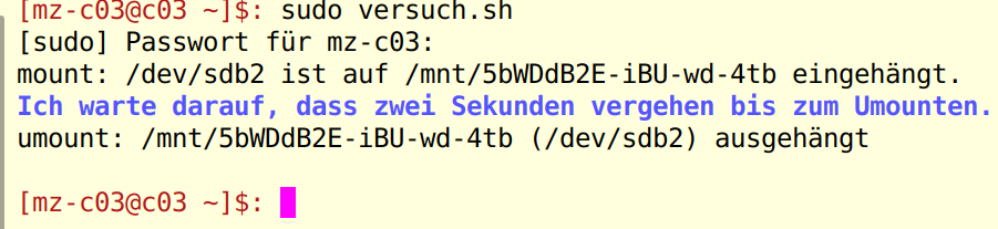

mount -v $ziel $zielordner && echo -e "${blue}$message1 ${reset}" && sleep 2 && echo ${GREEN} $(umount -lv $ziel | grep $zielordner)
.Und mein Bild zeigt, dass es aberwitzigerweise bei mir nicht funktioniert.
Wissen die Götter, warum das so ist. Immerhin wird eine Leerzeile erzeugt, in der tatsächlich nichts drinsteht. Ich lege das Thema erst einmal auf's Eis. Vergessen werde ich es nicht ganz, weil ich öfter eigene und fremde Rechner "nebenher" sichere, und wenn dann die Ausgabetexte keine "Bleiwüste" sind, dann wird meinem Auge besser signalisiert: Bitte kurz herschauen. Bisher ging es ohne, und damit werde ich noch eine Zeitlang leben.

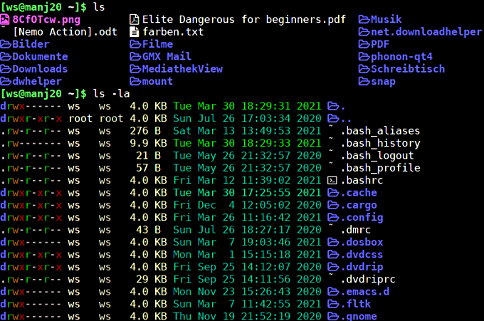

Ist jetzt OT, hier was anderes zu "farbiger Ausgabe im Terminal"
Es geht um den ls Befehl meistens auch mit dem Parameter -la, also
ls -la
So sieht das bei mir aus:
Zur Erklärung, das ist nicht ls, sondern lsd 1)
Den Befehl habe ich mir mit ein paar Aliase "gefügig" gemacht damit er mit ls funktioniert:
alias ls='lsd'
alias l='ls -l'
alias la='ls -a'
alias lla='ls -la'
alias lt='ls --tree'

Deine Lösung sieht bei mir so aus:
Der Code dazu lautet:
mount -v $ziel $zielordner && echo -e "${blue}$message1 ${reset}" && sleep 2 && echo -e $green$(umount -lv $ziel)$reset
Die dritte Zeile sollte grün sein.
Ich selbst bin der Lösung ein wenig näher gekommen mit folgendem Code
mount -v $ziel $zielordner && echo -e "${blue}$message1 ${reset}" && sleep 2 && umount -lv $ziel | echo $GREEN "grep $zielordner"
und das sieht dann so aus:
Warum grep ... mit ausgegeben wird, verstehe ich nicht.
