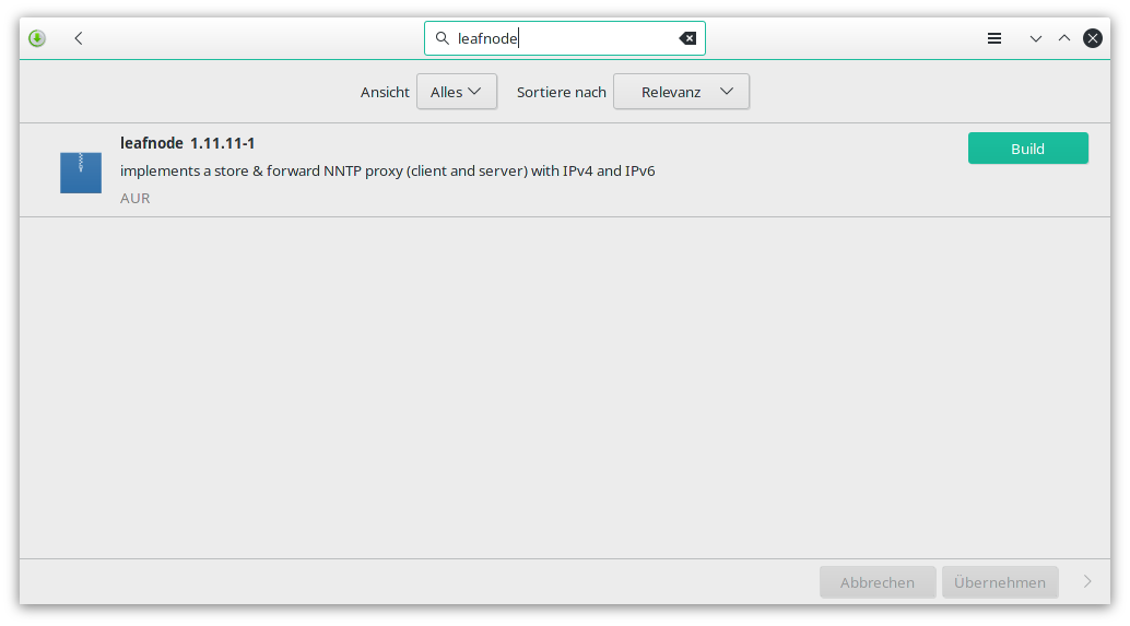

Re: Installation leafnode
Ich weiß nicht was daran schwer/kompliziert ist.
Hast du bei pamac nach dem hinzufügen vom AUR auch die Datenbank aktualisiert? Ich finde leafnode, siehe Anhang.
@Wolfgang-B
Schau dir den Screenshot von gosia noch mal an...
Im Pamac (Manjaro-Paketmanager) solltest du die 3 Punkte oder 3 Balken (je nach GUI) anklicken und im Menü "Einstellungen" anwählen.
Dann öffnet sich ein weiteres Fenster in dem du dann auf den 4. Reiter (AUR) - wie bei gosia zu sehen - wechselst und dort die Unterstützung für AUR aktivierst.
AUR bedeutet Arch User Repository und ist nicht offiziell von Manjaro unterstützt, daher sollten Programme aus dem AUR nur installiert werden wenn es keine andere Möglichkeit gibt.
Jetzt solltest du wie von Daemon beschrieben im Pamac auf durchstöbern klicken und in der Suche leafmode eingeben. Dann solltest du es installieren können.
Hallo.
Gefunden habe ich leafnode nun, jetzt muß ich noch konfigurieren.
Danke
