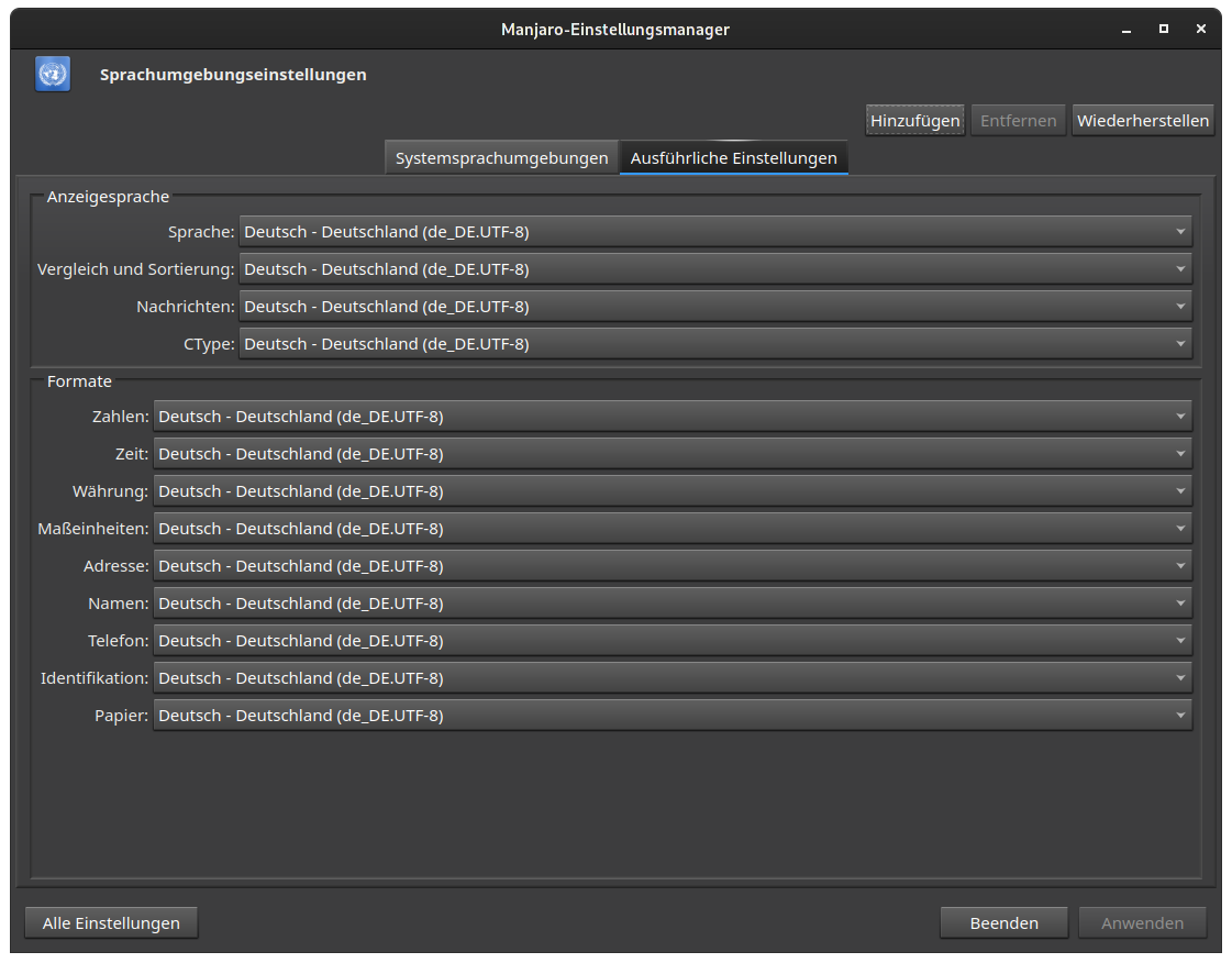

Re: Gnome Update 3.38.3 Diverse Fehler
Das ist es ja gerade, dort ist keine Sprache voreingestellt und alles ist leer.
Aber es war vielleicht etwas mißverständlich erklärt und daher jetzt nochmal mit Screenshots:
1. Im Manjaro Einstellungsmanager (Bild_1) zuerst die Sprachumgebungseinstellungen auswählen.
2.Hier (Bild_2) klickst du dann oben rechts auf hinzufügen und wählst dann Sprache und Gebiet "Deutsch/Deutschland" aus.
3. Zur Kontrolle den 2. Reiter "Ausführliche Einstellungen" (Bild_3) anklicken und dort sollte dann alles auf Deutsch eingestellt sein.
Danach im Manjaro Einstellungsmanager noch Sprachpakete auswählen und hier die angebotenen Sprachpakete installieren.
- Bild_1.png (52.63 KiB) 4259 mal betrachtet
- Bild_2.png (86.28 KiB) 4260 mal betrachtet
- Bild_3.png (132.39 KiB) 4260 mal betrachtet
