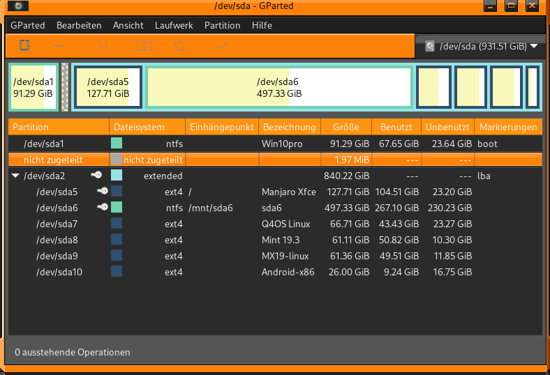

Re: Mit Efibootmgr das UEFI-Bootmenü aufräumen ?
Hab Windows 10 (hauptsächlich für Spiele) neben Manjaro auf einer Platte installiert und nutze als Bootmanager XOSL.
Das funktioniert wunderbar, aber nur im Legacy Mode, da XOSL natürlich keine GPT formatierte Platten kennt.
Über XOSL kann man dann auch Partitionen oder ganze Platten ausblenden, wenn sie für ein bestimmtes Betriebssystem nicht sichtbar sein sollen.

Ich hatte mit XOSL auch schon 6 Betriebssysteme auf 2 Platten verteilt, was auch wunderbar funktionierte und auf meinem Notebook habe ich auch Windows 10 und Manjaro auf 1 Platte installiert.
Will jetzt niemanden überreden, ein Wechselrahmen ist auch nicht schlecht und vor allem kann man da weniger falsch machen, ich wollte nur sagen dass es auch anders reibungslos funktionieren kann.
Für mich ist es absolut kein Kompromiss, denn UEFI und GPT bringt mir persönlich gar keine Vorteile sondern macht eher Probleme.
Hallo@all,
das mit "eine Platte, ein System" macht ganz klar die wenigsten Probleme.
Dennoch kann ich der Versuchung nicht widerstehen, mehrere Distris auf einem PC bzw. Laptop zu installieren.
Und das praktiziere ich schon sehr lange ohne wirkliche Probleme (allerdings nicht Efi, sonder Grub Legacy).
Von Manjaro laß ich Grub in den MBR schreiben, die anderen nur auf das jeweilige System (root).
Zur Vorsicht habe ich eine Kopie der Platte, die sich auf meinem Thinkpad blitzschnell wechseln läßt (eine Schraube lösen, Platte herausziehen, die roten Schienen auf die neue Platte setzen und einschieben. Dauert höchstens 2 Minuten).
Ich habe auf jeder Platte ein Stück faserverstärktes Klebeband, an dem ich die Platte bequem herausziehen kann.
Ja, so hat jeder sein "System" gefunden und ist meistens damit zufrieden!
