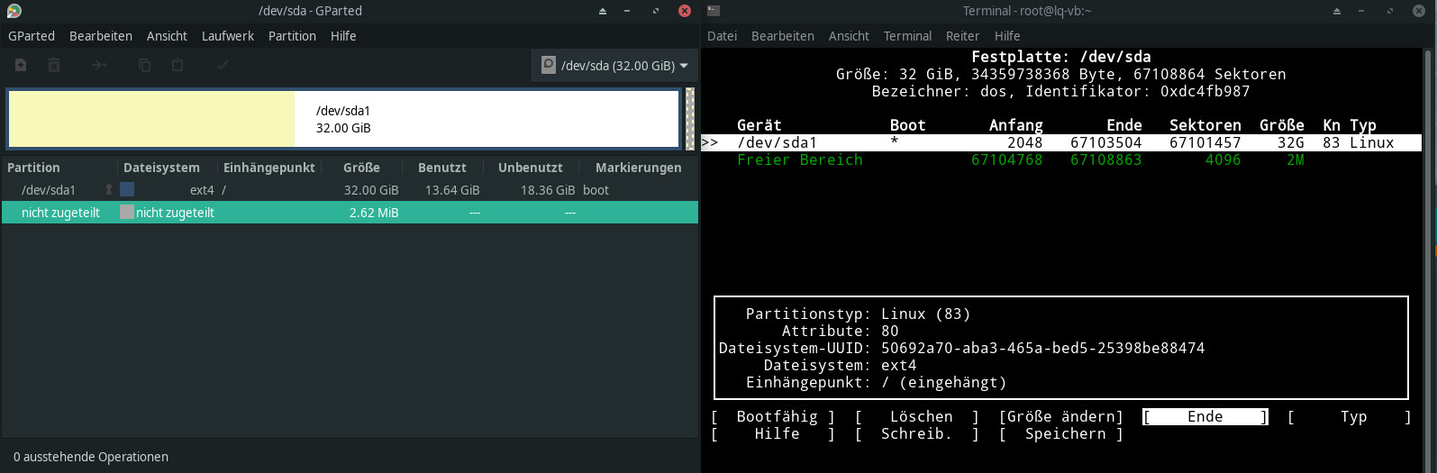

Auf dem Bild: eine unformatierte Festplatte nach manjaro Installation mithilfe von Calamares.
- rundungsfehler_ext4.jpg (112.2 KiB) 8163 mal betrachtet
