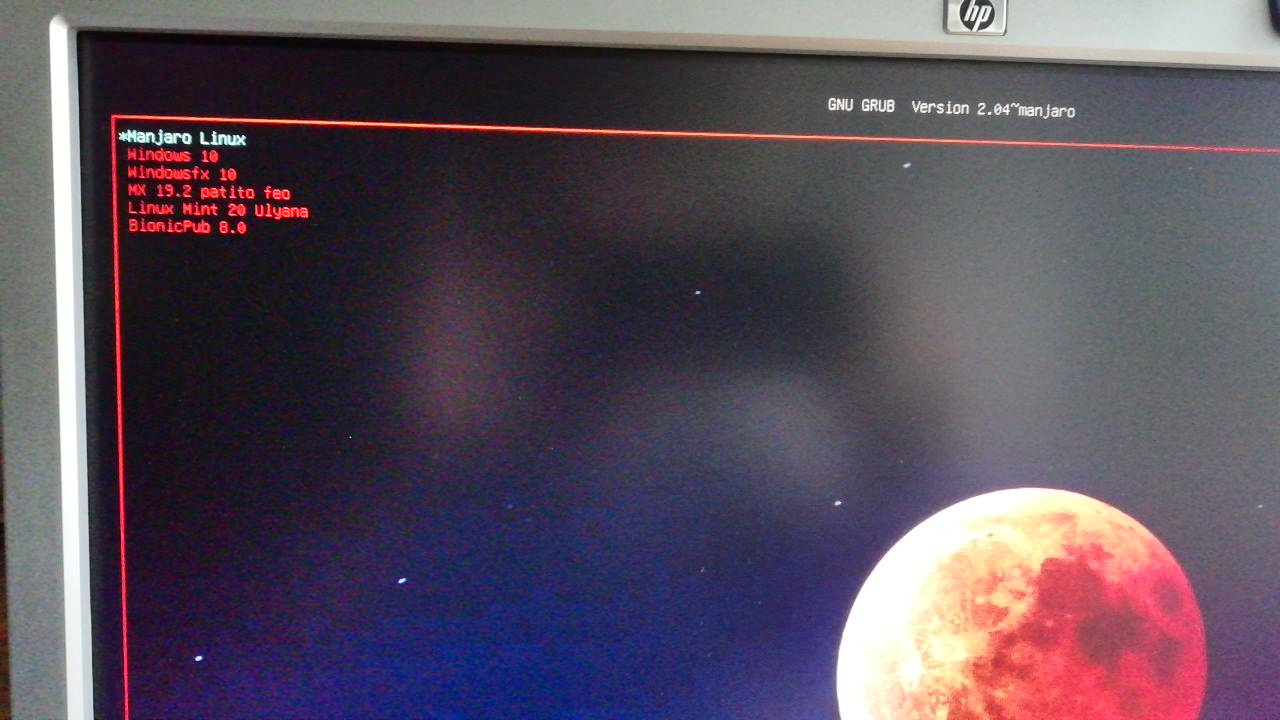

Re: Grub2 konfigurieren, die Einträge "Advanced options" beim Update verhindern
Ja, genau! Nach dem update-grub sollten die "Advanced options" nicht zu sehen sein.
Und memtest habe ich schon ausgeschlossen.
Als Beispiel der Bootscreen meines ThinkPads.

oldmcsam
- Beiträge: 116
- CPU: Intel Core i5 6200U
- GPU: Intel 6nd Generation
- Kernel: 5.10
- Desktop-Variante: xfce
- Has thanked: 5 times
- Been thanked: 9 times
Hello, greyfellow!
Den Grub-Customizer kenne ich und habe ihn auch hin und wieder benutzt.
Hab ihn mir nochmal angeschaut und tatsächlich, er erfüllt meine Wünsche auf simple Weise.
War ein guter Tipp für meine Belange!
Nur die erste Distri erzeugt noch die "Advanced options", aber das ist schnell korrigiert.
Vielen Dank! oldmcsam
