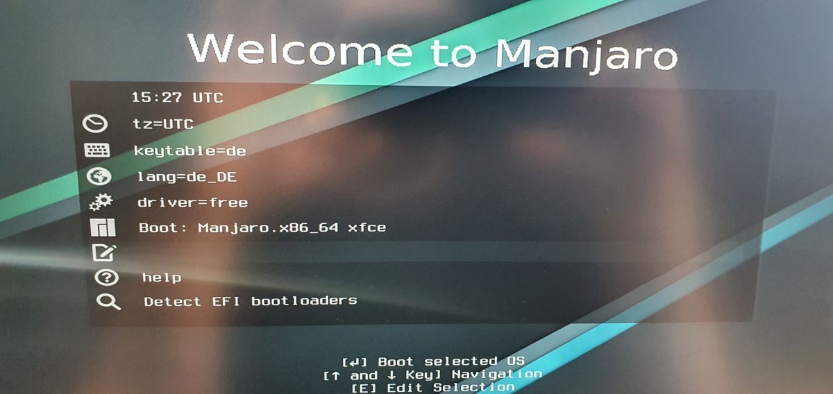

Anschließend habe ich ihn gestartet:
Auf halbem Weg erscheint die Fehlermeldung no irq handler for vector (das kam früher beim boot des funktionierenden Systems auch immer).
Jetzt bricht der Boot aber stets ab und Dr. Google bringt mich nicht weiter:

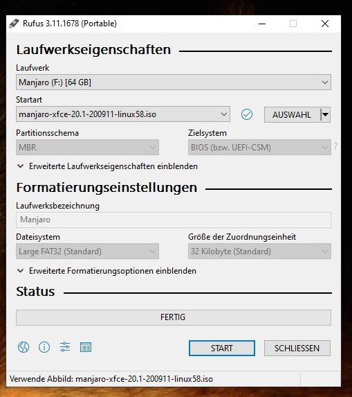

Hallo, danke für die schnelle Antwort,
trotz der Wiki ist mir nicht ganz klar was umzustellen ist, das meißte ist ausgegraut:

ich hab mir mal die aktuelle XFCE Version geladen und einen Stick erstellt. Es klappte problemlos. Einzig geändert habe ich, dass ich die freien Treiber geladen habe und nicht die "nonfree". Ansonsten habe ich in rufus nicht verändert und habe die Standard Einstellungen genutzt.
Kleine Frage: Warum erstellst Du den Stick mit FAT anstell von FAT32? Ich kenn die Einschränkungen nicht mehr genau, aber könnte das Probleme machen? und Dein Image ist nicht das derzeit aktuelle, wobei das keine Probleme machen dürfte. (Grad geschaut, das ist ausgegraut, also wird er das wohl in Abhängigkeit Deines USB Sticks stellen)
