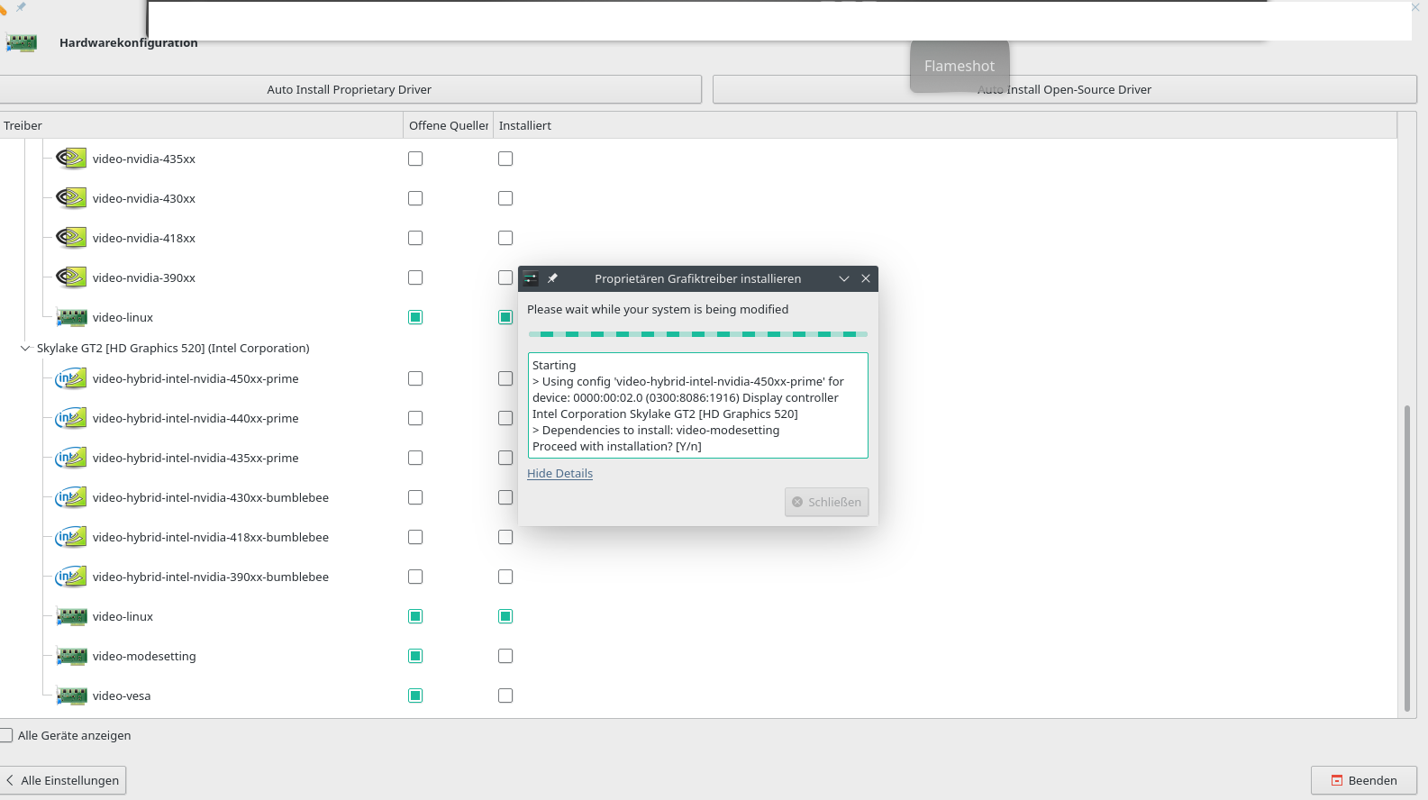

Leider kann ich den Treiber nicht installieren.
Manjaroeinstellungen > Hardwarekonfiguration startet die Installation, bleibt aber hängen und reagiert auch nicht auf Eingabe Y/J/oder Enter.
Und ein OK-Button ist auch nicht da.
S. Anhang
Ich will mir aber auch nichts zerschießen, der Rechner soll schon weiter laufen!
Grafiktreiber installieren.png (153.97 KiB) 4713 mal betrachtet
Es grüßt euch borrtux

Ich denke dass der Hybrid Treiber für den Intel-Chip nur mit dem proprietären NVIDIA Treiber funktioniert.
Installier erst mal den Treiber für die NVIDIA Graphik und dann den für Intel.
edit:
...oder einfach den "Auto Install Proprietary Driver " Button drücken falls du es vorher manuell versucht hattest.
Re: NVIDIA- oder nouveau?
Wie ich gerade festgestellt habe macht bei mir der 450'er NVIDIA Probleme.
Installier vielleicht erst mal den 440'er NVIDIA und danach den 440'er Hybrid NVIDIA/Intel - beides manuell.
Automatisch wird immer der neuste installiert.
Schau mal hier nach viewtopic.php?p=17389#p17389
Der 450'er müsste wohl doch gehen, aber eventuell müsstest du ihn bei Problemen einfach neu installieren (per Rechtsklick).
