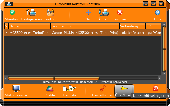

Hallo, daß Turboprint nach der Installation aus dem AUR nicht öffnet, ist mir unter Manjaro (Xfce, Mate) noch nie passiert (auch nicht unter anderen Distris). Ich hab zwar keine Lösung, wollte aber trotzdem meine Erfahrung hier mitteilen.
Alle 2 Jahre erneuere ich den turboprint-key für die Pro-Version und bisher gab es keine Probleme.
Bin gespannt, wie sich Dein Problem lösen wird!

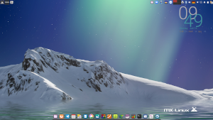

Das läßt sich doch ändern. Ich habe das mal gemacht und poste dir einen Screenshot.
Da ist die Leiste oben und unten habe ich das Plank-Dock installiert, das ich gerne benutze.
Vielleicht gefällt Dir das besser oder Du erklärst mir, was Du mit verdrehtem Startmenü meinst?

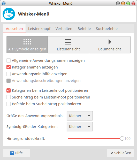

man kann das Whiskermenü in MX auch so konfigurieren, wie Du es gerne haben möchtest.
Mit rechter Maustaste auf das Whisker Startmenü, dann auf "Eigenschaften", dann öffnet sich ein Fenster (siehe Bild).
Dann setzt Du einen Haken auf "Kategorien beim Leistenknopf positionieren" und schwupps hast Du es so, wie es Dir besser gefällt!
Deswegen liebe ich den Xfce Desktop!

Re: Turboprint installiert, startet nicht
Funktioniert prima! Jetzt fehlt mir nur mehr, dass die Leiste unten platziert ist, Gewohnheit und dass dann der Knopf (Whisker) links platziert ist. Also spiegeln. Das finde ich leider nicht! Wenn ich die Leiste nach unten platziere, ist der Whisker rechts! Hm, das sollte doch auch irgendwie gehen, oder?
