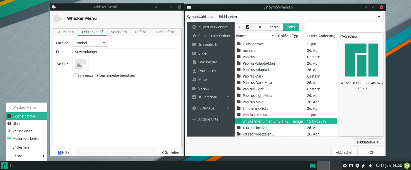

Re: Kernel 5.7.12 führte zum "Whisker Menue"
Wenn ich dich richtig verstanden habe hat sich nur das Logo geändert.
Rechts Klick auf die Leiste unten danach auf Leiste --> Leisteneinstellungen --> Objekte --> Whisker Menü --> Ausgewähltes Objekt bearbeiten --> Leistenknopf --> Symbol klicken.
Manjaro Logo auswählen und mir OK bestätigen.
Genau.Blueriver hat geschrieben: Sonntag 14. Juni 2020, 08:27 Rechts Klick auf die Leiste unten danach auf Leiste --> Leisteneinstellungen --> Objekte --> Whisker Menü --> Ausgewähltes Objekt bearbeiten --> Leistenknopf --> Symbol klicken.
