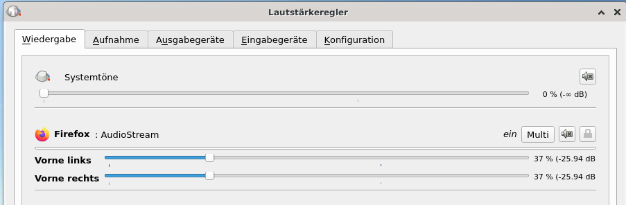

Seit drei Tagen bekomme ich aus der linken Kopfhörermuschel (Superlux HD681 EVO) kein Ton mehr.
Auch wenn ich den Beyerdynamic Custom One Pro Plus an der Kopfhörerbuchse des PC einstecke,bekomme
ich aus der linken Kopfhörermuschel kein Ton.
Stecke ich beide Kopfhörer an meinem Notebook und Smartphone an,bekomme ich aus beiden Ohrmuscheln Ton.
Unter Windows 10 Pro funktionieren beide Ohrmuscheln bei beiden Kopfhörer problemlos.
Die beiden Kopfhörer sind also nicht defekt,und funktionieren problemlos.
Hat Manjaro ein Problem bzgl.Kopfhörer,oder ist das ein Treiber Problem ?

Hallo Rienzi
Mit pavucontrol kannst du es überprüfen (Volume Control)
In der Wiedergabe option ganz rechts auf das Schloß symbol klicken

Danke für die Hilfe,hatte Pavucontrol nicht installiert gehabt,habe es jetzt installiert,und es funktioniert wieder.
