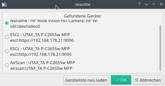

Bei mir wäre das ein Utax Kopiersystem:
Utax P-C 2655w MFP Kopiersystem
Tischgerät
Funktion Kopieren, Drucken, Scannen, Faxen
Drucktechnologie Laser Farbe und S/W
https://www.utax.de/
Treiber: kyocera-utax-ta 0.0.20140115-1 [AUR] für den Drucker
Treiber: sane-airscan 0.9.17-1 [AUR] für den Scanner
Installiert via Cups: https://127.0.0.1:631
Der Drucker wurde vorab über das Gerätemenu im Netzwerk angemeldet.

Ich drücke die Daumen das es klappt. Bei Skanlite muss der Air Scan Treiber in der aufgeführten Liste manuell angewählt werden im Dokumenten Scanner braucht dies nur einmal ausgeführt zu werden.

Habe es heute bei ihm getestet und Funktioniert einwandfrei. Er hat den Kyocera ECOSYS M5526cdn.
Der fehlende Scannertreiber von Kyocera war das einzig Negative dieses Druckers. Zumindest unter Linux. Für Windows gibt es ja einen Scannertreiber.
Somit ist mein Vater jetzt Wunschlos Glücklich mit diesem Drucker. Danke nochmals für deinen Beitrag, ohne diesen wäre ich nie auf diesen Treiber gekommen.
