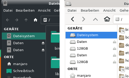

musste erstmal die UUID und den MOUNTPOINT suchen und bin in GParted fündig geworden. Hab dann den RPI4 im ROOT neu gestartet und die Zeile mit den Stick-Werten in die fstab-Datei eingefügt. Hat alles prima funktioniert - vielen Dank für deine Hilfe!
Nun wird der Stick immer automatisch ein gehangen. Aber in der Dateiverwaltung unter Geräte ist der Stick jetzt zweimal gelistet. Könnte das problematisch werden?
VG
Re: Stick beim Start automatisch einhägen
Hallo jorc,
jorc hat geschrieben: Mittwoch 11. März 2020, 14:45 Aber in der Dateiverwaltung unter Geräte ist der Stick jetzt zweimal gelistet.
Hm, da fehlt mir jetzt die Phantasie. Meinst Du hier:
bei mir ist das nicht der Fall. Poste mal bitte die Ausgabe von
mount
cat /etc/fstab
und zur Not auch einen kleinen Screenshot von der Dateiverwaltung.

im der Dateiverwaltung schaut es so aus
Hallo jorc,
und was sagt die Ausgabe von Der Rest ist etwas merkwürdig. Von deiner fstab hast Du nur die Hälfte gepostet, oder? Keine Angst, ich will den Rest nicht sehen, man muss es nur wissen.

Hallo jorc,
danke, hat doch gut funktioniert. Wirft aber leider mehr Fragen auf, als ich beantworten kann :-[
Also, daß zwei Geräte angezeigt werden, liegt daran, daß zwei(?) an dem gleichen Verzeichnis /run/media/manjaro/Daten angebunden (gemountet) werden:
systemd-1 on /run/media/manjaro/Daten type autofs (rw,relatime,fd=49,pgrp=1,timeout=0,minproto=5,maxproto=5,direct)
/dev/sda1 on /run/media/manjaro/Daten type fuseblk (rw,nosuid,nodev,noatime,user_id=0,group_id=0,allow_other,blksize=4096,x-systemd.automount)
Das zweite ist wohl dein USB-Stick, das erste (systemd-1) ist mir unklar. Hängt außer dem USB-Stick noch was an deinem Raspi? Könnte aber auch nochmal dein USB-Stick sein. Es wäre auf jeden Fall besser, wenn Du für den USB-Stick einen anderen Mount-Point nehmen würdest, z.B. wie in dem Artikel beschrieben /data/usb oder /mnt/usb. Müsstest Du aber extra einrichten.

Hat leider nicht geklappt. Mit "data/usb" habe ich ein LW "Daten" und ein LW "USB", auf die mir kein zugriff gestattet wird. Mit "mnt/usb" wird kein Stick mehr angezeigt.
Im Manjaro KDE ist das Problem genau das gleiche wie im XFCE. Der Stick wird beim Booten auch hier nicht automatisch eingehangen. Also hab ich die fstab mit den Eintag erweitert. Da im KDE die Dateiverwaltung Dolphin verwendet wird, habe ich Thunar instaliert.
Ergebnis: In Manjaro KDE wird im Dolphin der Stick einmal angezeigt, im Thunar zweimal.
Daraufhin den Dolphin auch in Manjaro XFCE installiert.
Ergebnis: In Manjaro XFCE wird im Dolphin der Stick einmal angezeigt, im Thunar zweimal - genau wie im KDE.
Habe dann im KDE "mount" anzeigen lassen. Die zwei Zeilen zu dem Stick ("systemd-1 ..." & "/dev/sda1 ...") sind identisch zu dem, was im XFCE ausgegeben wird.
Zwei Sachen sind mir noch aufgefallen.
Wenn ich Manjaro mit ROOT starte, wird mir der in der fstab eingetragene Stick nicht mehr angezeigt. Entferne ich den Eintrag aus der fstab, ist der Stick nach dem Neustart wieder da.
Als zweites wird im Thunar zu den zwei Stick-Einträgen unterschiedlich Menüs angezeigt - siehe Bild.
