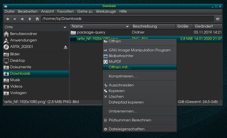

Wozu das?vaxoelf hat geschrieben: Dienstag 28. Januar 2020, 16:41 Vielleicht gibt es eine Konfigurationsmöglichkeit , damit diese KDE Anwendungen als Dateibrowser
"Thunar" öffnen, oder meinetwegen auch Dolphin, was ich auch installiert habe.
Ist deine rechte Maustaste kaputt?
Wieso nicht gleich den Dateimanager starten?
- dm-rmt.jpg (115.17 KiB) 13225 mal betrachtet
