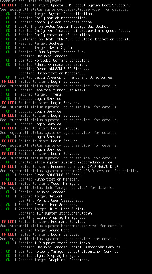

so neue Vm erstellt und wieder probiert. Rollback klappt schonmal im laufenden System. Booten der Snapshots nur weiterhin nicht :-X
Boot von einem ReadOnly Snapshot bleibt immer an dieser Position hängen und Strg + F1-F6 bringt kein Erfolg
Anmerkung 2019-12-21 153224.png (88.5 KiB) 2282 mal betrachtet
Scheint auch alles richtig eingehangen zu sein
grub.cfg sollte auch passen?
Anmerkung 2019-12-22 152921.png (232.29 KiB) 2282 mal betrachtet

Kugane# hat geschrieben: Sonntag 22. Dezember 2019, 15:41 so neue Vm erstellt und wieder probiert. Rollback klappt schonmal im laufenden System. Booten der Snapshots nur weiterhin nicht :-X
Ganz ohne Schreibrechte geht es nicht.
Der Ordner /run muss beschreibbar bleiben.
Siehe:
https://wiki.ubuntuusers.de/Verzeichnisstruktur/#var
man hier
man utmp
mfg

Ahso 😅 ich hab noch eine Menge zu lernen über Linux
Dann sollte es ja reichen wenn ich /run in einem Subvolume mounte.
Teste ich nach der Arbeit mal!

Es funktioniert nun alles :)
habe einfach ein @var Subvolume für /var angelegt wie in openSUSE selbst auch
vielen Dank @LQ für die guten Tipps :D
