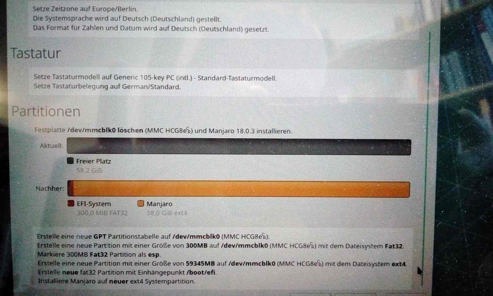

- hier der Scresenshot beim installieren - danach brichts immer ab...
- manjaro_18_03__auf__akoya.jpg (202.23 KiB) 4816 mal betrachtet

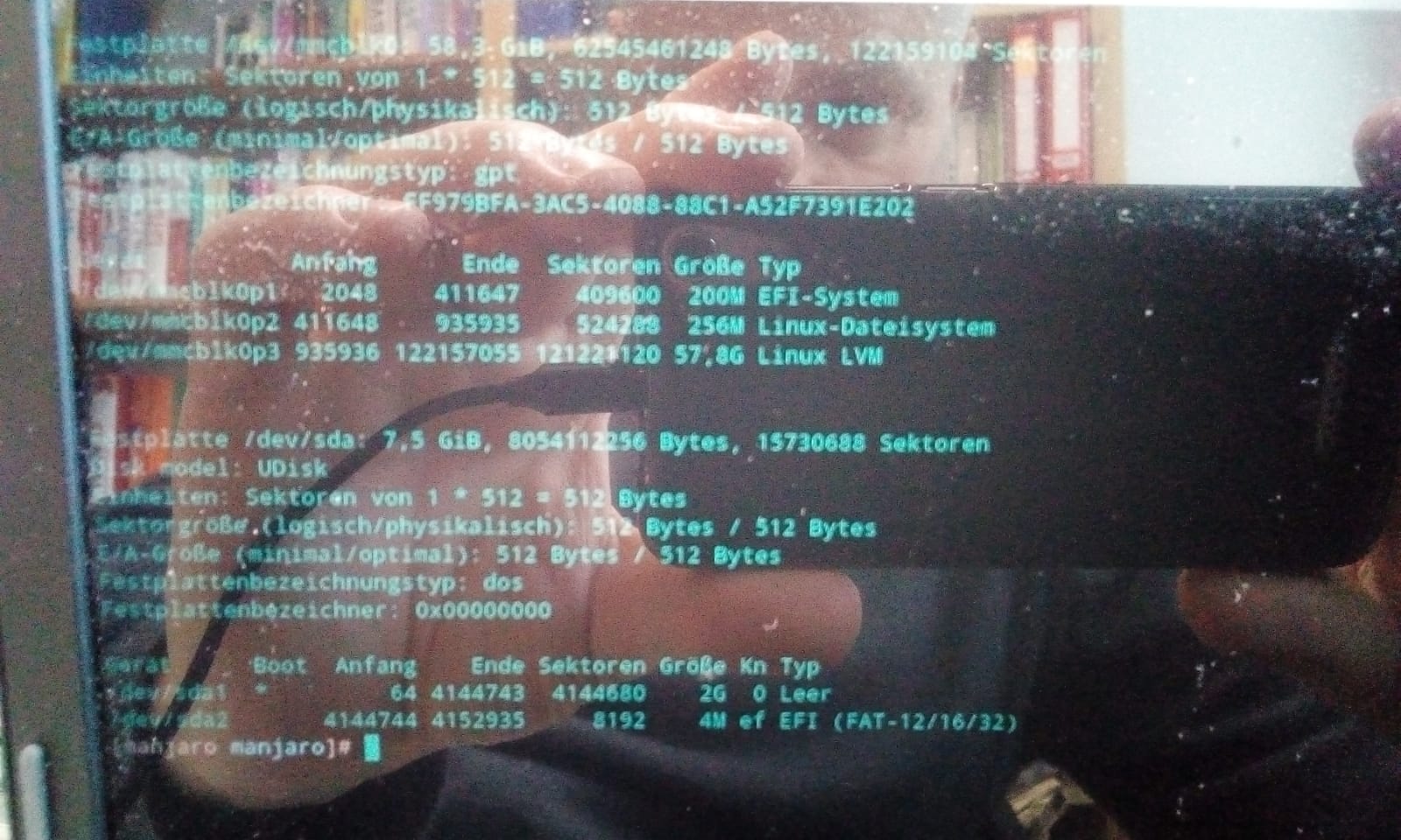

- hier die ersten Eindrücke -
- ###__-install_manjaro_1__.jpg (154.07 KiB) 4816 mal betrachtet

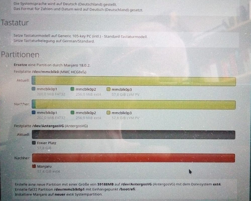

hallo u. guten Abend,
hab noch einige Dinge ausprobiert:
Gparted wird nicht sauber geladen - da fehlen wohl Treiber. Selbes Problem wohl wieder wie im letzten Herbst bei Manjaro Linux. Wenn nicht alle Treiber sauber geladen werden & vorgresehen sind dann laufen halt manche Programme nicht.
zum Thema insgesamt:
also - beim Versuch eine Installation mit manjaro hinzubekommen hab ich folgende Moeglichkeiten:
ich hab hier mehrere optionen:
als Ziel?
darüber hinaus gibt es noch die /dev/mmcblk0
Die Frage:
ich werde überprüfen wie ich mit den beiden angezeigten Partitionen arbeiten kann. ..
Also - etwa: Kann man /dev/mmcblk0 als Ziel wählen
(also die oben eingeblendete Festplatte?
Ferner teste ich noch - man sollte das mal versuchen, mit GParted (oder ähnlichem)
die Partitionen mmcblk0p2 und mmcblk0p3 löschen?
Im User Guide -. Downloading File /Manjaro-User-Guide.pdf - Manjaro Linux - OSDN
http://rwthaachen.dl.osdn.jp/storage...User-Guide.pdf
ich werde nach dieser Anleitung die Partitionen löschen.
melde mich wieder hier.

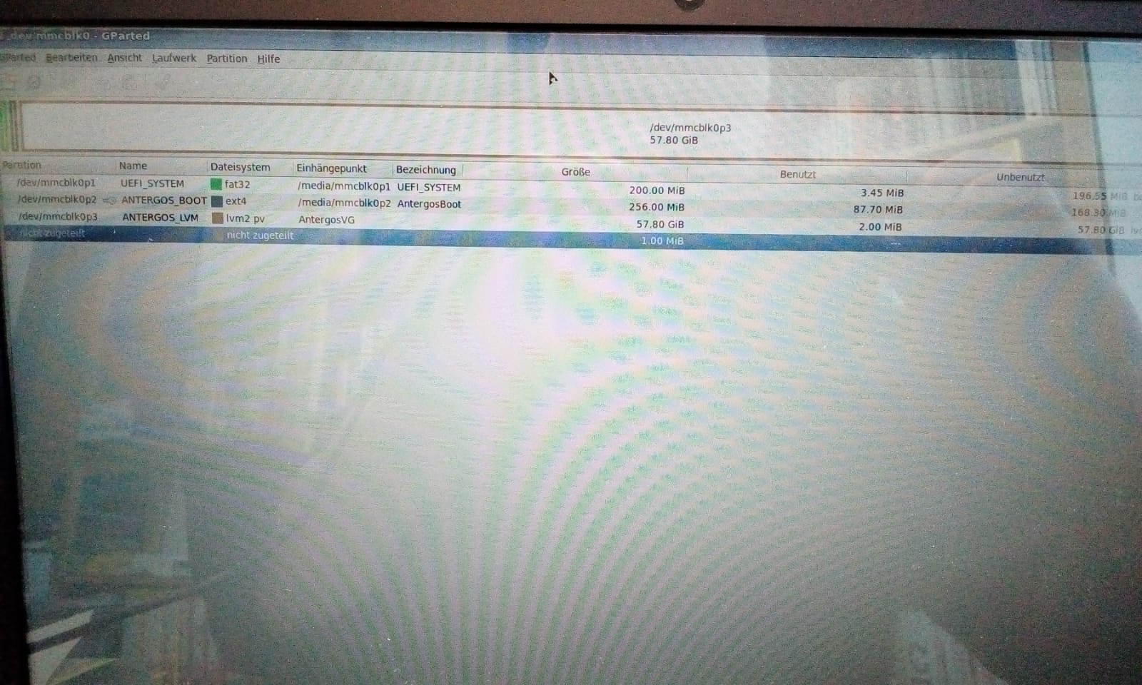

Off-Topic
/dev/AntergosVG
Die Frage:

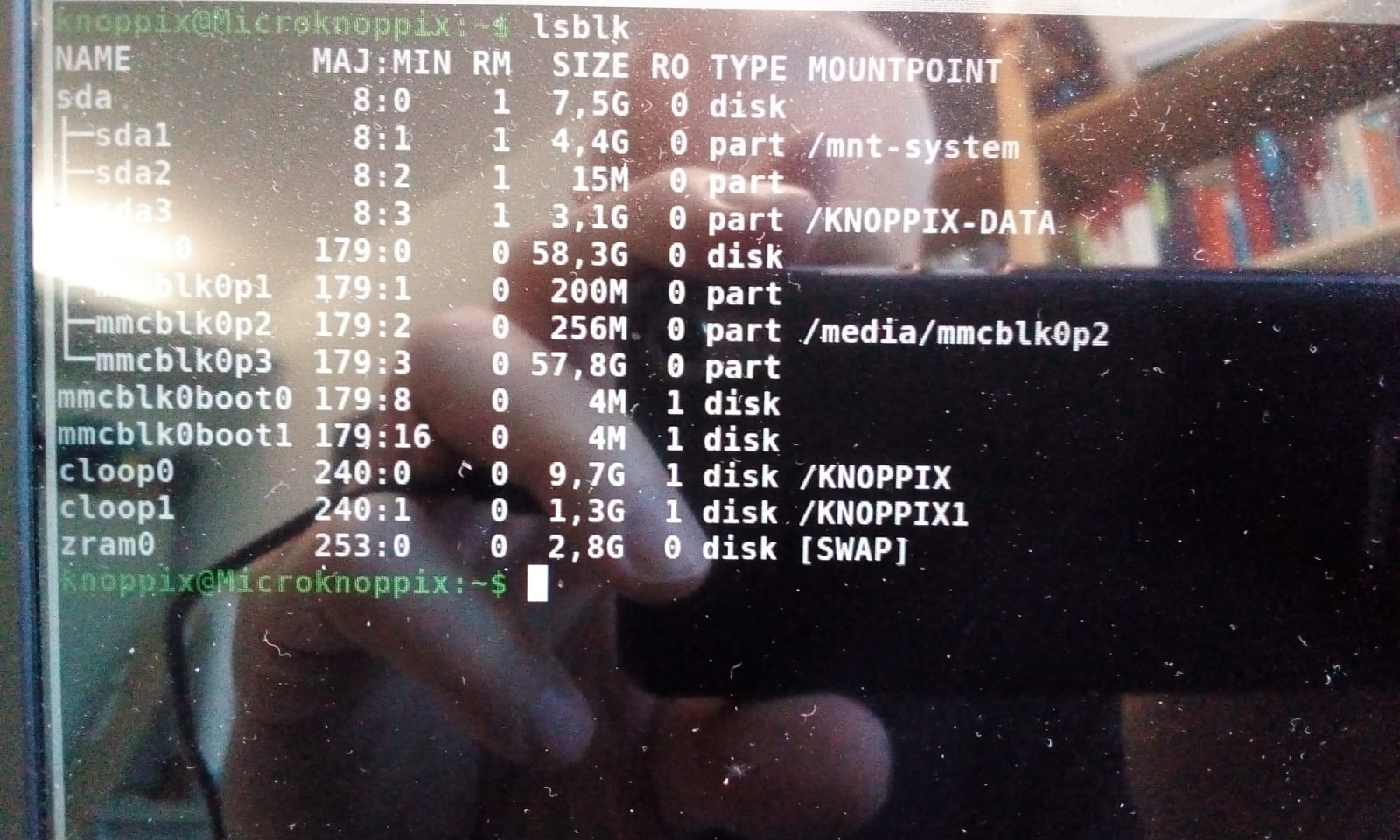

hallo Goisa,
vielen Dank für Deine Antwort u. die vielen Tipps.
hier die ersten Egebnisse - mit Knoppix ermittelt
das ist das ergebnis - nachdem ich den folgenden Befehl abgesetzt habe:
lsblk
by the way: was ggf auf dem Bild nicht so supergut zu lesen war - das schreibe ich hier nochmals:
mmcblk0 58,3 GB
-- mmcblk0p1 200 Meg
-- mmcblk0p2 256 Meg
-- mmcblk0p3 57,8 GB

Re: Medion E4254 :: installation eines neuen Betriebsystems scheitert - EMMC schwerer konfiguriertbar
Hallo malaga,
da fehlt noch die Antwort auf die 1-Million-Dollar-Frage: "Brauchst Du die Daten noch, oder nicht?"
Wenn nicht, würde ich mich nicht lange rumärgern und die drei Partionen (mmcblk0p[1-3] platt machen und neu formatieren. Wenn Du die Daten doch noch brauchst, tja, dann wird es schwierig für mich, dann müsste die LVM-Kenner ran.

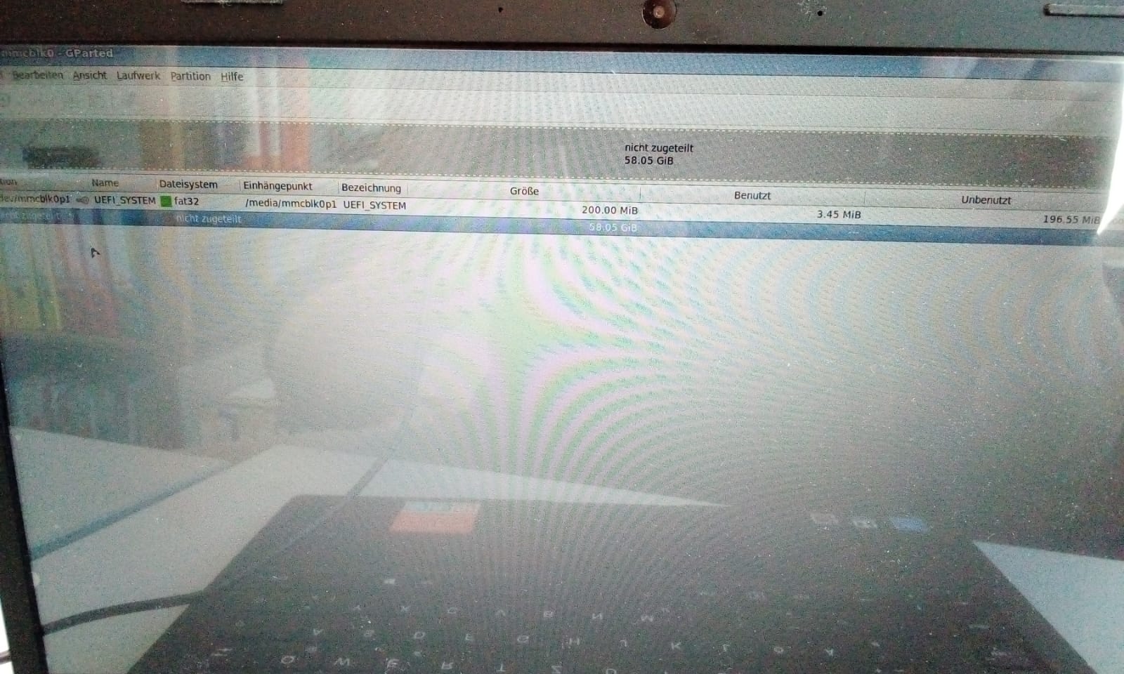

hallo und guten Abend
so sieht das jetzt aus : sollte ich noch aufwändig formatieren - oder kann ich jetzt manjaro ran lassen. - m.a.W. jetzt die Manjaro 18.03 live ranlassen - u diese dann versuchen durchzuinstallieren.!?
Hallo malaga,
langsam fallen mir die Augen aus dem Kopf
Ich habe bisher immer vorher partitioniert, denke aber, daß die Installationsroutine auch mit einer nicht formatierten Platte zurechtkommen sollte. Einfach "automatische Partitionierung" (oder wie das heisst) wählen. Probier es aus.
Allerdings sehe ich da immer noch was von UEFI. Wenn Du also UEFI hast, dann geh bitte auch nach der Anleitung für UEFI vor.

hallo und guten Tag Goisa,
ich mach das jetzt mal so - denke dass alles klappt - - im moment läuft alles nach Plan - vg
so läuft die installation mal durch ... - meld mich spaeter nochmals und berichte

hallo
wollte das noch mit Euch teilen - bzw. euch mitteilen
die installation von majaro 18.03 ist durchgelaufen - und hat sich von der Platte genommen was sie braucht. Wie findest du das.
Viele grüße malaga - PS kann ja noch nachträg. jetzt sotieren u einordnen
