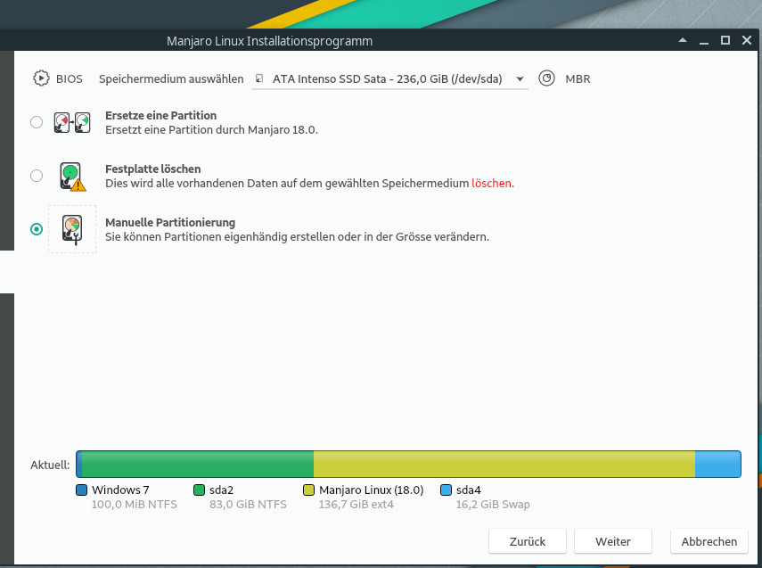

leider ist der Urlaub schon seit Samstag vorbei. Aber irgendwie hatte ich keine rechte Lust, mich eher vor den PC zu klemmen. Das hier soltte der Inhalt der richtigen fstab sein. Diese liegt übrigens nicht auf sda2, sondern sda3
ud# /etc/fstab: static file system information.
# Use 'blkid' to print the universally unique identifier for a device; this may
# be used with UUID= as a more robust way to name devices that works even if
# disks are added and removed. See fstab(5).
# <file system> <mount point> <type> <options> <dump> <pass>
UUID=a297dd2c-1972-43d8-a576-e79824fc1c71 / ext4 defaults,noatime,discard 0 1
UUID=b61e8638-9d33-48cd-a21a-94f98fc04c16 swap swap defaults,noatime,discard 0 2
tmpfs /tmp tmpfs defaults,noatime,mode=1777 0 0
Grafisch sieht das während der Installation dann so aus:

Re: Manjaro will nicht neben Windows installiert werden
Hallo Jens,
ich hoffe, Du hattest einen schönen Urlaub.
Da fehlt jetzt noch die Ausgabe von
sudo blkid
vielleicht klärt das auch diese 100MB Windows auf /dev/sda1, deren Sinn ich nicht recht verstehe. Aber das bedeutet nicht viel, weil ich schon länger nichts mit Windows zu tun habe.
Es gibt aber einige Links, die bei diesem Fehler (und einem alten BIOS!)
JensB hat geschrieben: Dienstag 12. März 2019, 07:58 Nun ist der Windows PC steinalt
empfehlen, für Linux eine Extra-Boot-Partition (ca. 250-300MB) als erste Partition anzulegen (also /dev/sda1). Da Du schreibst, daß der Fehler bei mehreren Distris auftritt, könnte das durchaus eine Möglichkeit sein. Wenn die Reparatur von Grub mit chroot nicht funktioniert
https://wiki.manjaro.org/index.php/Rest ... Bootloader
kannst Du das mit der Extra-Boot-Partition am Anfang ja mal probieren.

[manjaro@manjaro ~]$ sudo blkid
/dev/loop0: TYPE="squashfs"
/dev/loop1: TYPE="squashfs"
/dev/loop2: TYPE="squashfs"
/dev/loop3: TYPE="squashfs"
/dev/sda1: LABEL="System-reserviert" UUID="86E05A48E05A3F1D" TYPE="ntfs" PARTUUID="00057a1a-01"
/dev/sda2: UUID="2A2C68BA2C6882A5" TYPE="ntfs" PARTUUID="00057a1a-02"
/dev/sda3: UUID="a297dd2c-1972-43d8-a576-e79824fc1c71" TYPE="ext4" PARTUUID="00057a1a-03"
/dev/sda4: UUID="b61e8638-9d33-48cd-a21a-94f98fc04c16" TYPE="swap" PARTUUID="00057a1a-04"
/dev/sr0: UUID="2018-12-17-11-32-35-00" LABEL="MJRO180" TYPE="iso9660"
Der PC ist nicht steinalt, steinalt ist nur der, den ich jetzt aussortieren will. Der aktuelle ist ein Athlon 5000+ mit 6GB Ram. Also mittelalt.
Ich habe die Grub-Reperatur mit chroot aus deinem letzten link ausgeführt. Mit schweißnassen Händen, weil ich nicht weiß, was ich da tue :-X . Am Ende stand da auch, dass alles erfolgreich war. Beim Neustart allerdings kam wieder die gleiche Fehlermeldung wie im ersten Beitrag beschrieben.
LG
Jens
