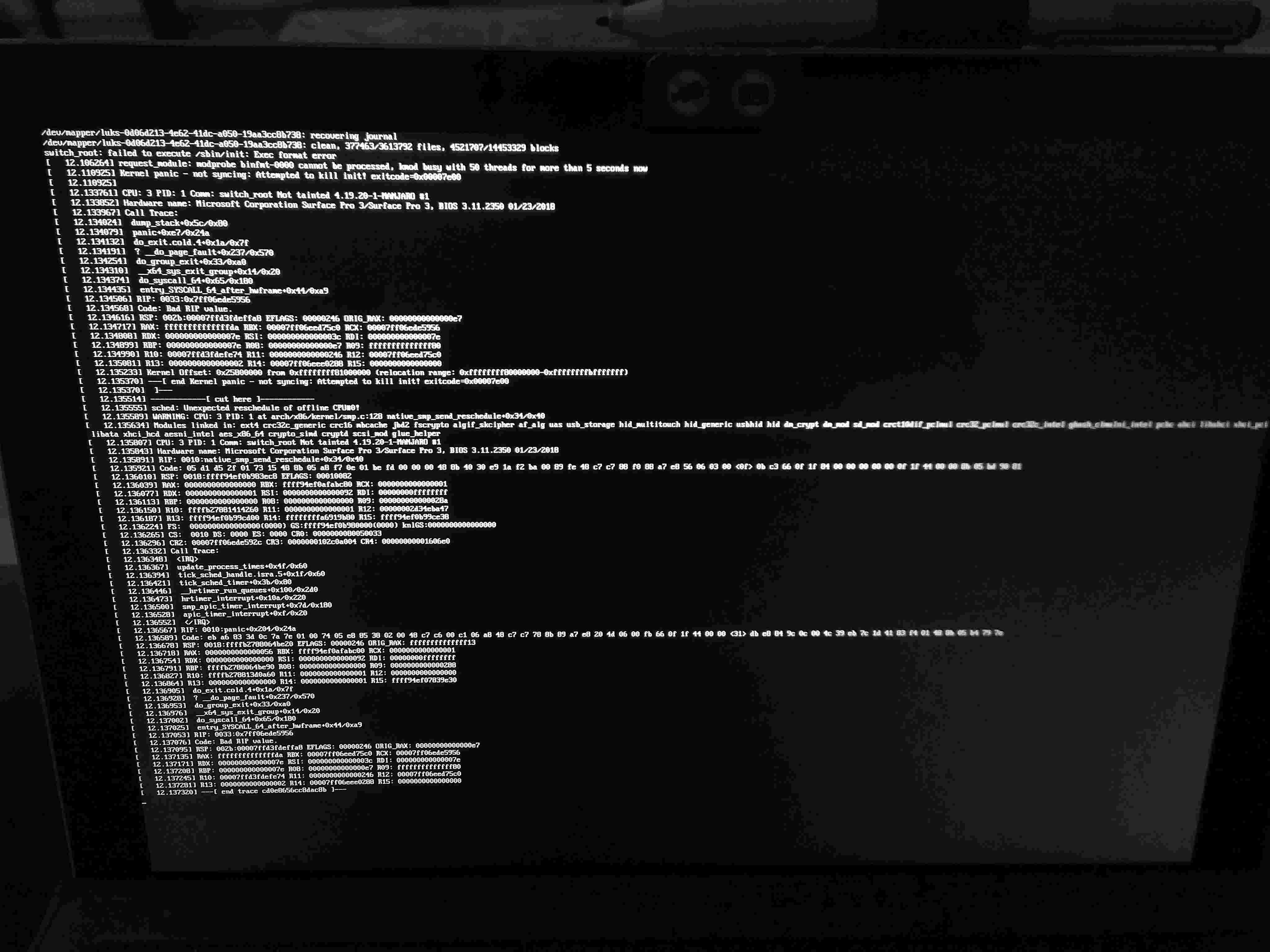

Ich hab nicht den Hauch einer Ahnung, was ich tun soll! :-[
Ich habe es mit LUKS verschlüsselt, darf mein Passwort eingeben, Grub startet auch, aber dann bekomme ich folgenden Bildschirm und es passiert nichts weiter.
Und nun?
Re: Surface Pro 3 bootet nicht mehr
Hallo Pagro,
ich weiss nicht, wie es anderen geht, aber ich kann so gut wie nichts erkennen. Hast Du es vielleicht noch ein wenig größer (oder näher ran)?
PS. Hat sich erledigt. War meine Dummheit -> erst nachdenken und dann schreiben. Lässt sich doch prima vergrössern.
Um noch was sinnvolles zu schreiben, vielleicht hilft dieser Link weiter
https://forum.manjaro.org/t/how-to-chro ... tion/10760
empfohlen von manjari bei einem ähnlichen Problem
https://forum.manjaro.org/t/kernel-pani ... or/73172/3

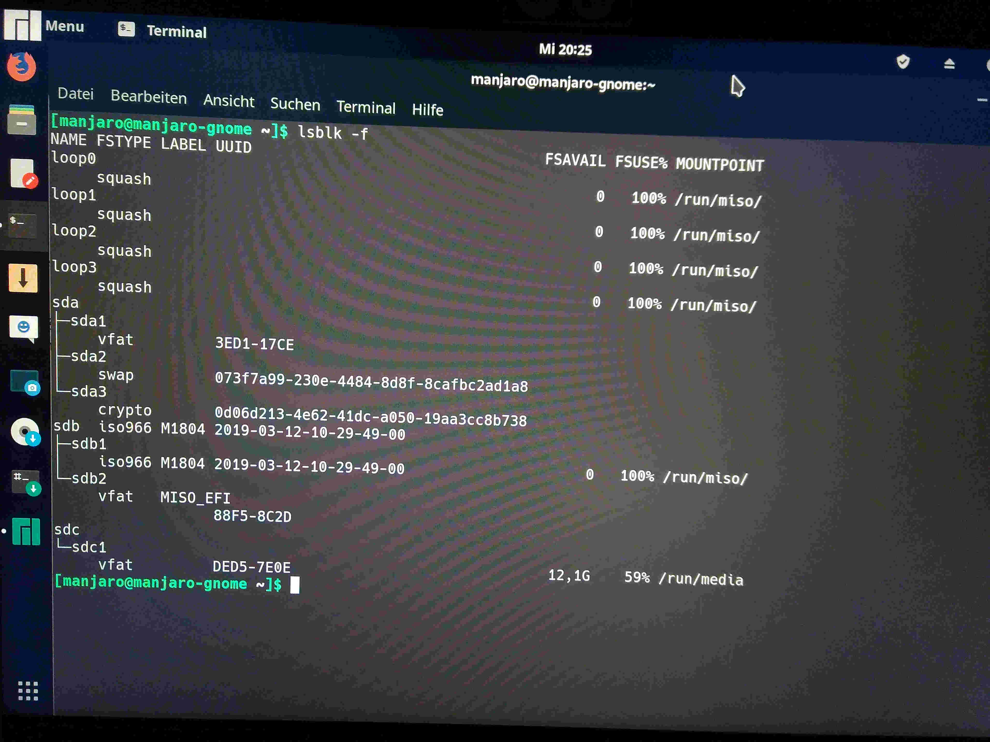

cryptsetup open --type luks /dev/sda3 crypto
mount /dev/mapper/crypto /mnt
mount /dev/sda1 /mnt/boot
mount /dev/sda1 /mnt/boot/efi
mount -t proc proc /mnt/proc
mount -t sysfs sys /mnt/sys
mount -o bind /dev /mnt/dev
mount -o bind /run /mnt/run
mount -t devpts pts /mnt/dev/pts/
cp /etc/resolv.conf /mnt/etc/resolv.conf #dabei mit "J" bestätigt, die Datei zu überschreiben
chroot /mnt
grub-install /dev/sda1 #und dann kommt halt die Fehlermeldung

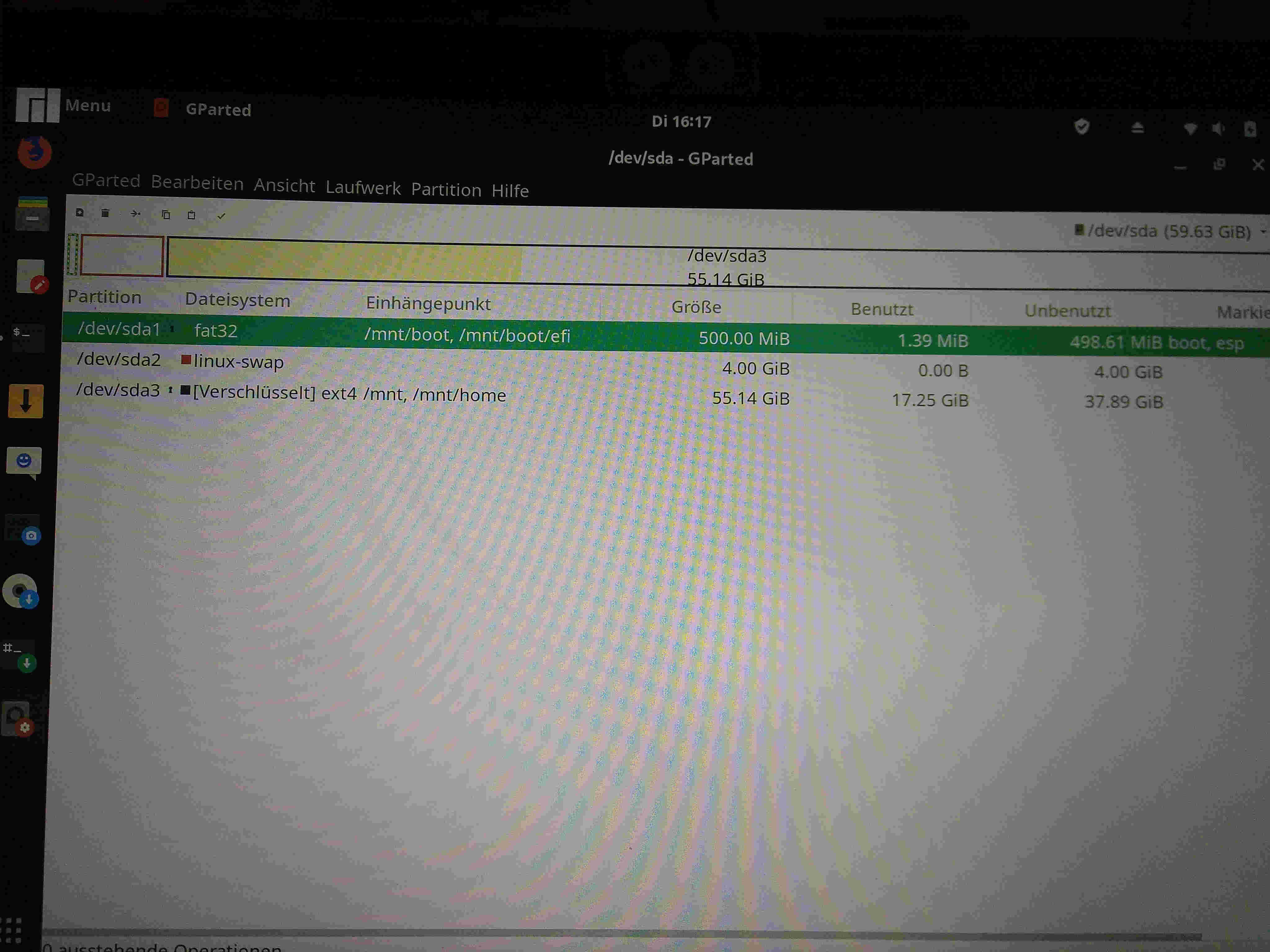

Und bei gparted sieht das dann so aus:
Hallo pagro,
ok, nicht jedes Kommando was Du da machst, leuchtet mir ein, aber auf jeden Fall würde ich statt
chroot /mnt
das hier nehmen:
chroot /mnt /bin/bash
das zweimalige mounten an /boot und dann nochmals /boot/efi ist auch etwas merkwürdig, aber ich habe noch nie ein Efi-System benutzt. Das kopieren von /etc/resolv.conf scheint mir auch überflüssig, da die Datei eh vom NetworkManager erzeugt wird, schadet aber wahrscheinlich auch nicht.
Zur Zusammenfassung, probiere mal folgende Kommandos:
sudo mount /dev/mapper/crypto /mnt
sudo mount /dev/sda1 /mnt/boot/efi
sudo mount -o bind /dev /mnt/dev
sudo mount -o bind /sys /mnt/sys
sudo mount -t proc /proc /mnt/proc
sudo cp /proc/mounts /mnt/etc/mtab
sudo chroot /mnt /bin/bash
update-grub
