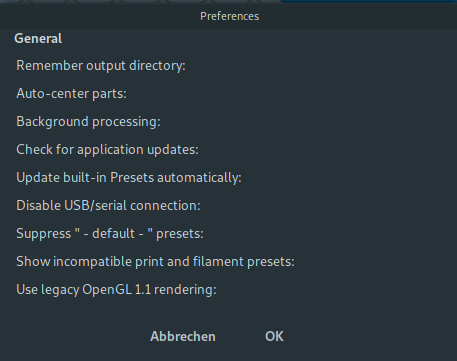

Unsichtbare Radio Buttons, Checkboxen und Schieberegler
bei der Applikation Slic3rPE (3D Drucker Software) sind die Radio Buttons, Checkboxen und Schieberegler zwar vorhanden aber unsichtbar. Wenn ich das Theme der Steuerung auf "High Contrast" stelle, dann sind diese zwar Sichtbar aber arbeiten lässt sich so nicht. Ich habe das mit Manjaro XFCE mal in der VirtualBox nachgestellt und da gibt es keine Probleme mit der Software.
Des Weiteren habe ich mit dem Kvantum-Manager versucht etwas zu erreichen aber leider keinen Erfolg erzielt.
Anbei ein paar Screenshots der Applikation unter Cinnamon bzw. XFCE.

- Einstellung unter XFCE
- 2018-11-28_23-37.png (28.47 KiB) 7487 mal betrachtet
- Einstellung unter Cinnamon
- 2018-11-28_23-25.png (22.01 KiB) 7487 mal betrachtet

Re: Unsichtbare Radio Buttons, Checkboxen und Schieberegler
Könnte mit dem verwendeten Thema zusammenhängen. Einfach mal ein anderes probieren.
Leider nein. Wie ich bereits erwähnt habe, nur mit dem Theme "High Contrast" funktioniert es.linuxkumpel hat geschrieben: Donnerstag 29. November 2018, 10:47 Könnte mit dem verwendeten Thema zusammenhängen. Einfach mal ein anderes probieren.
Das hat mich auf eine Idee gebracht. ich habe Linux Mint 19 Live gestartet und Slic3rPE per Appimage installiert und getestet. Dort funktioniert die GUI. Ich habe daraufhin das MINT-Y Theme mal unter Manjaro installiert. Ist auch fehlerhaft:
Ein interessanter Artikel bei OMG!UBUNTU! zum Problem, englisch.
Danke für den Link. Ja, interessant. Ich habe spaßeshalber mal die Gnome Edition probiert. Anders als von mir erwartet, funktioniert da die GUI. Bleibt ein css Thema und das Problem herauszufinden wird nicht einfach. Ich weiß auch gerade nicht im Entferntesten, wo ich da anfangen soll.linuxkumpel hat geschrieben: Freitag 30. November 2018, 20:04 Ein interessanter Artikel bei OMG!UBUNTU! zum Problem, englisch.
Ich spiele gerade mit dem Gedanken, mich von Cinnamon zu verabschieden..... "Eigentlich" schade aber je mehr ich über den Artikel nachdenke.....
Ich habe mal einige getestet. Kein Erfolg. An den Themes liegt es definitiv nicht. Die GTK3 Themes von gnome-look funktionieren mit XFCE und Mint 19 tadellos.linuxkumpel hat geschrieben: Samstag 1. Dezember 2018, 18:17 Cinnamon müsste mit Themes von Gnome 3 umgehen können bzw. mit dem, das Manjaro Gnome verwendet. Probieren.![]()
Ich habe da was gefunden und so wie es aussieht, liegt es an dem Appimage von Slic3rPE. Allerdings verstehe ich nicht, wieso es mit XFCE, Gnome und Mate bzw. Mint 19 Cinnamon funktioniert....
