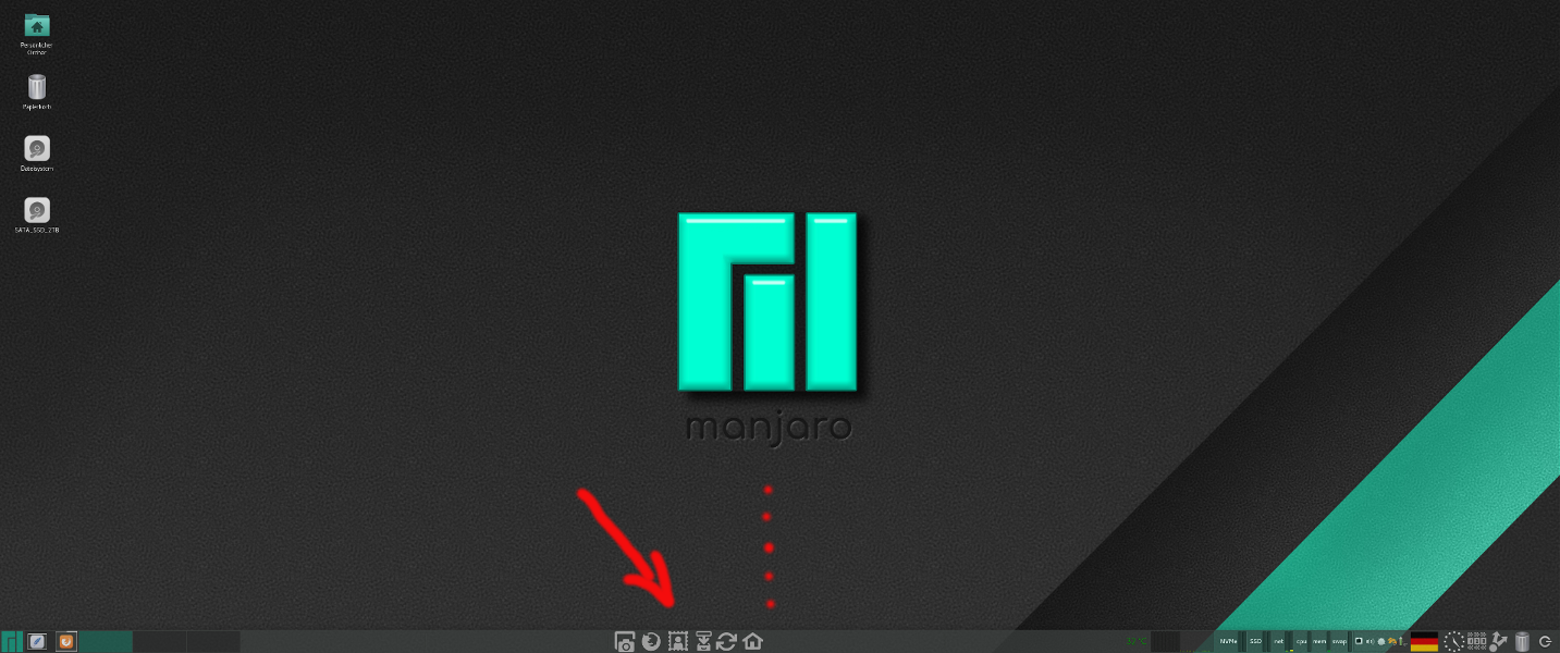

Um meinen Desktop optimal einzurichten, suche ich nach einer Möglichkeit, die Toolleiste für meine Staandardanwendungen mittig auszurichten - dauerhaft. ( siehe Bild unten )
Gibt es dafür unter XFCE eine Möglichkeit, diese sozusagen permanent, mittig "anzutackern" ?
Monentan wandert sie in Abhängigkeit der geöffneten Anwendungen und Fenster, nicht sehr schön ist .

leider gibt es das mit dem XFCE-Panel so nicht.
Der Grund dafür liegt in der Auswertung der Zentrierungsanordnung, hier 2 Beispiele:
Beispiel1
Menu  Tools   Infos
[ 20% ][ 50% ][ 30% ]
Hier würde die Zentrierung beim Tool-Bereich im Verhältnis zur Gesamtbreite bei 45% liegen.
Beispiel 2
Menu  Tools   Infos
[ 40% ][ 50% ][ 10% ]
Hier würde die Zentrierung beim Tool-Bereich im Verhältnis zur Gesamtbreite bei 65% liegen.
Du siehst also das die Bereiche links sowie rechts neben dem von Dir gewählten Tool-Bereich dynamische Größen haben,
da der Tool-Bereich sich selbst nur auf die eigenen Größe bezieht, zentriert er auch nur in diesem Bereich.
Optisch an der Gesamtbreite (Monitor) zentriert ist es dann nur wenn die Aufteilung z.B. so aussehen würde:
Menu  Tools   Infos
[ 25% ][ 50% ][ 25% ]
Wenn also links und rechts neben des Tool-Bereiches die Größen identisch sind, was aber unmöglich ist.
Eine Lösungsmöglichkeit ist z.B. 2 Leisten zu nutzen, obere Leiste mit Anwendungen & Fensterübersicht, die unterer Leiste mit dem Programmstartern (Tool-Bereich) zu belegen. Eine weitere Option ist, die Menu-Leiste ohne Programmstarter für die obere Leiste und unten ein Dock wie z.B. plank, cairo-dock zu nutzen.
