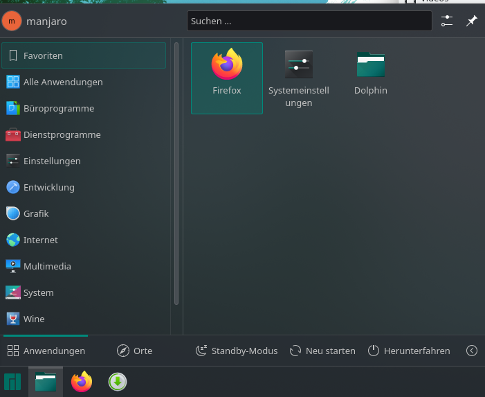

Ich habe mir mal kurz die aktuelle Manjaro KDE Minimal_LTS gezogen und Wine 7.51 aus dem Repos im Live-System Wine installiert. Soweit erst mal nichts von Wine zu sehen. Wenn ich aber eine Windows .exe mittels Rechtsklick -> "Mit Wine Windows-Programmstarter öffnen" installiere und auch der Bitte von Wine nachkomme, noch zusätzlich Wine-Mono zu installieren - dann wird umgehend ein Wine Eintrag im KDE-Anwendungsmenü erstellt, in dem sich die installierten Windows Anwendungen finden. Dazu brauchte es kein Winetricks und auch kein 'kdialog'. Das läuft unter KDE also in gleicher Art und Weise wie XFCE und Cinnamon ab. Die Frage ist und bleibt, warum bei @Siliziumfuchs kein Wine-Menüeintrag erstellt wird. Im Anhang meine Bildschirmkopie von KDE.

Re: Winetricks und Wine funktionieren nicht
Manfrago hat geschrieben: Mittwoch 11. Mai 2022, 14:20 Die Frage ist und bleibt, warum bei @Siliziumfuchs kein Wine-Menüeintrag erstellt wird. Im Anhang meine Bildschirmkopie von KDE.
So langsam wird's peinlich... Hier im Anhang mein KDE-Anwendungsstarter, so wie ich ihn immer beim Öffnen sehe...
Die Anwendungen die mich bisher täglich interessieren finde ich unter 'System', 'Spiele', 'Multimedia', 'Internet', 'Einstellungen' und 'Dienstprogramme' . Mittlerweile ist eigentlich fast alles auch unter den Favoriten zu finden.
Und wenn es da nicht zu finden ist, dann gehe ich nach 'Alle Anwendungen'.
Aber wie auf dem Bild von Manfrago gibt es auch bei mir noch ein paar Einträge unterhalb der Kategorie 'System'! Nämlich:
- Wine
- Nicht zuzuordnen
- Hilfe
Vielleicht kann ich damit rausreden dass nach meiner Erinnerung das Menü der obersten Ebene (also das was nun eben ganz links steht) unter Win7 (und wohl auch schon Win XP) nie zum scrollen war. Alle vorhandenen Einträge dort waren IMHO immer sichtbar. Im Zweifel und bei vertikalem Platzmangel wurde rechts daneben noch eine zweite oder auch dritte Spalte mit Menüeinträgen angezeigt.
Also: Alles da, alles GUT, ich habe fertig! (Jeden Fall mit diesem Thema. )

Mir lag die Frage bereits auf der Zunge, ob du auch mal hinter dem Menüeintrag "System" runter gescrollt hast, weil das alphabetisch angeordnet wird und "W" nach "S" kommt
Wie dem auch sei, einen habe ich noch. Dich werden sicherlich einige überflüssige Menüeinträge im "Wine" Anwendungsmenü stören. Kommen wir also wieder auf Post#7 zurück. Wenn du in die Adresszeile von Dolphin "/home/*user*/.local/share/applications/wine/Programs/ eingibst, dann werden dir dort sämtliche Verknüpfungen der Wine-Einträge aufgezeigt. Dort kannst du alles gefahrlos löschen, was nicht in "Wine" erscheinen soll. So, ich habe jetzt auch fertig.
