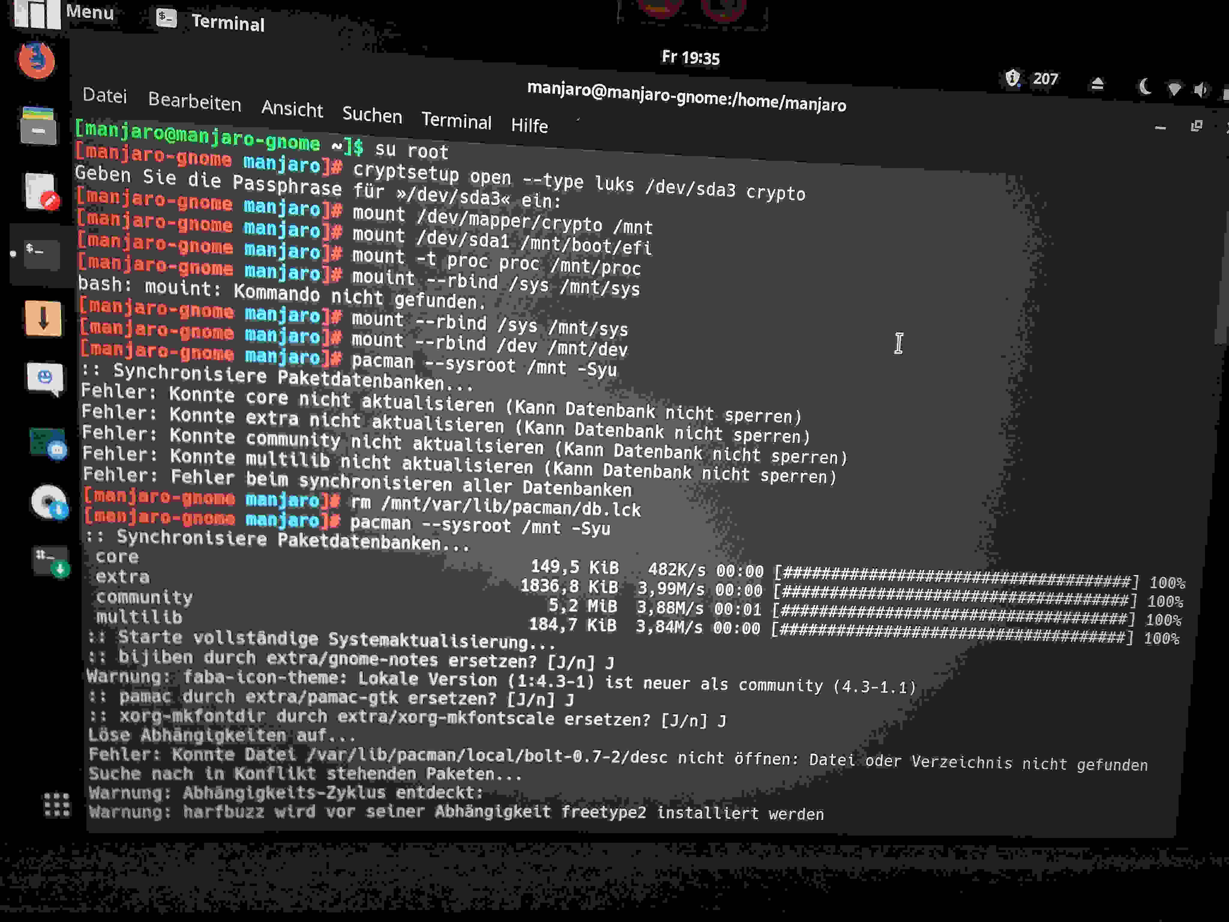

Re: Surface Pro 3 bootet nicht mehr
Beitrag von pagro »
Auch da laufe ich wieder vor eine Wand:
...nicht möglich: Datei oder Verzeichnis nicht gefunden.
Und trotzdem: Kann Datenbank nicht sperren...
Hallo pagro,
sorry, da alles nach /mnt gemountet ist, liegt es ja wohl auf /mnt/var/lib/pacman/
Ansonsten poste mal die Ausgabe von
ls -l /mnt/var/lib/pacman
und die genaue, wörtliche Fehlermeldung, von vorn bis hinten, also nichts weglassen (dann schon lieber eine Zeile zuviel)

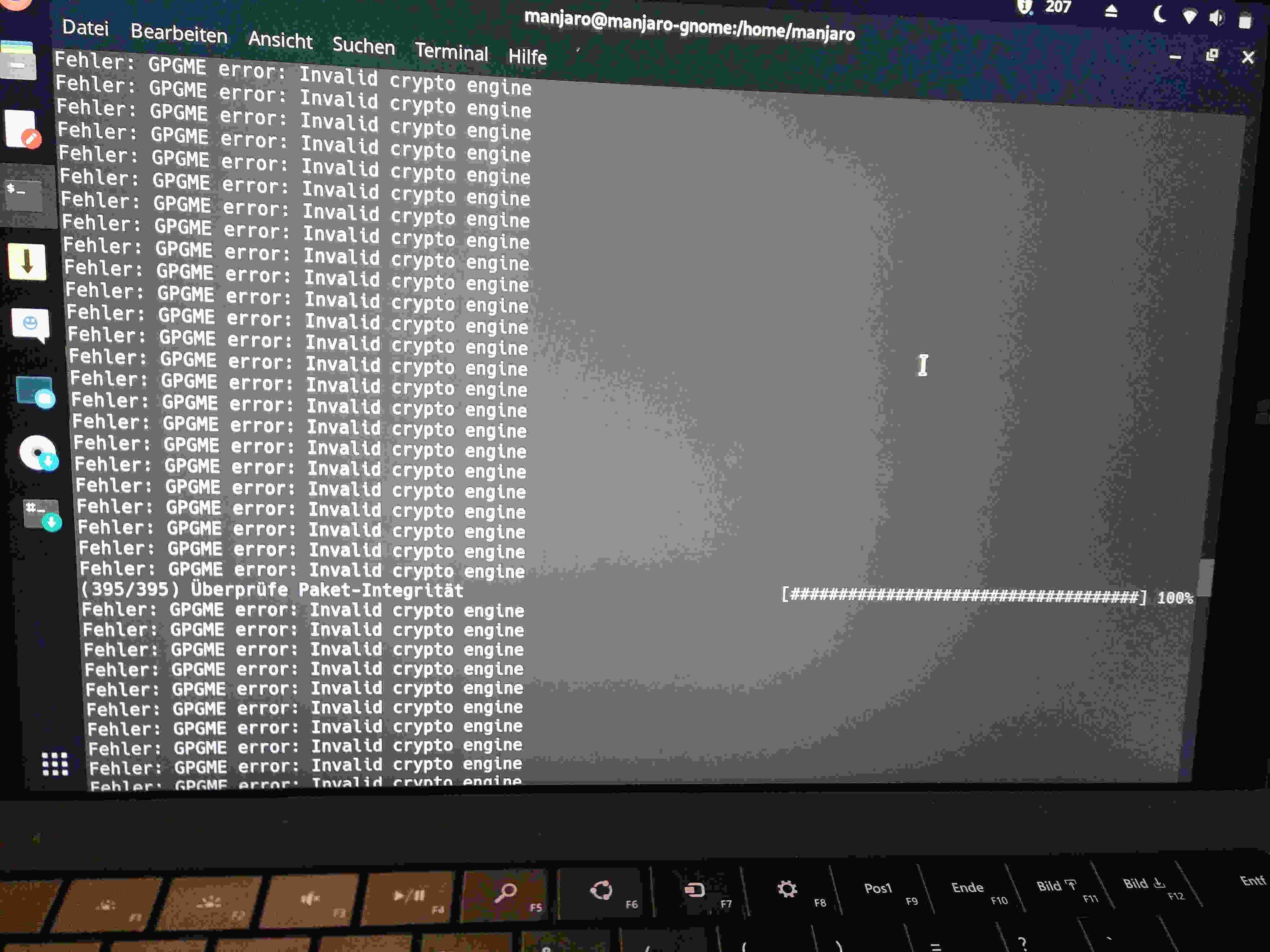

Beitrag von pagro »
Bilder sagen mehr als 1000 Worte!
Die Sperrdatei löschen ging dann doch - das geht wohl auf meine Kappe, weil ich sonst vorher immer schon viel rumprobiert habe. Aber dann kamen doch etliche Fehlermeldungen.
Ich glaube, meine Vorgehensweise lässt sich anhand der Bilder nachvollziehen.
Werde ganz schön frustriert langsam! Aber umso dankbarer, dass du mir nicht einfach nur "setz alles neu auf!" rätst! :)
So und hier die Bilder:
Beitrag von pagro »
und weiter geht es...
Beitrag von pagro »
und schließlich:
#30
Hallo pagro,
pagro hat geschrieben: Freitag 29. März 2019, 21:14 Bilder sagen mehr als 1000 Worte!
Naja, eigentlich wäre mir reiner Text, weil kopierbar, lieber. Ob das noch was wird, habe ich auch meine Zweifel. Aber gut, machen wir noch einen Versuch und fangen ganz vorn an, oder hinten, weiss langsam nicht mehr, wo hinten und vorn ist ;)
Wenn ich es recht sehe, hast Du gnupg und gpgme entfernt. Daraus resultieren dann diese Massen an GPGME-Errors. Also versuche zuerst nach dem bewährten Schema (chroot von einem Live-Medium) gnupg und gpgme zu installieren.
pacman -S gnupg
pacman -S gpgme
Und dann versuchen, den Keyring neu einzulesen:
sudo pacman -Sy archlinux-keyring manjaro-keyring
sudo pacman-key --populate archlinux manjaro
sudo pacman-key --refresh-keys
Oder andersrum, zuerst die Keyringe und dann gnupg u. gpgme. Probiere es einfach mal aus, mir schwirrt langsam der Kopf.
Anschliessend auf ein neues...
