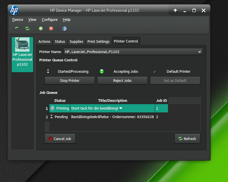

ich versuche vergebens meinen HP LaserJet P1102 in Betrieb zu nehmen. ( siehe Anhang )
Obwohl der HP Device Manager den Drucker richtig erkennt und auch Printjob's annimmt, druckt er einfach nicht.
Auch ein Wechsel des USB Port's bringt nichts. ( Statusleuchte am Drucker blinkt, aber sonst keinerlei Reaktion )
Was kann ich noch tun?
Danke & Gruß,
Max.
Prinz
Re: Probleme mit HP LaserJet
Beitrag von Prinz »
Servus original_max,
damit die Auftragsbestätigung an IKEA ausgedruckt werden kann 8) benötige ich noch ein paar Infos!
Poste doch mal bitte den Log vom HP Drucker.

Prinz
Beitrag von Prinz »
Installier bitte mal folgendes:
yaourt -S foo2zjs-nightly
