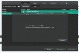

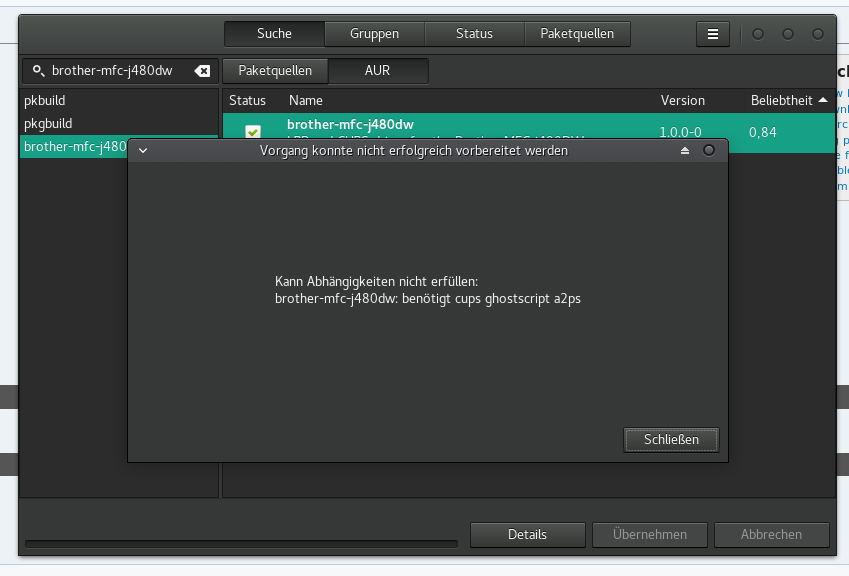

Ich benutze Manjaro-XFCE schon länger. Bisher hatte ich den oben angegebenen Drucker aus den AUR-Quellen installiert. Funktionierte ohne Probleme. Nun habe ich eine neue Manjaro-XFCE-Partition eingerichtet mit der aktuellen 64-Bit-Version. Hier kann ich das Packet "brother-mfc-j480dw" aus AUR plötzlich nicht mehr installieren. Es kommt immer die Meldung: "benötigt cups ghostscript a2ps". Ich verstehe nicht, warum die Abhängigkeit nicht erfüllt werden kann. Soweit ich das nachvollziehen kann, sind die entsprechenden Packete sogar installiert. Kann mir jemand helfen?
