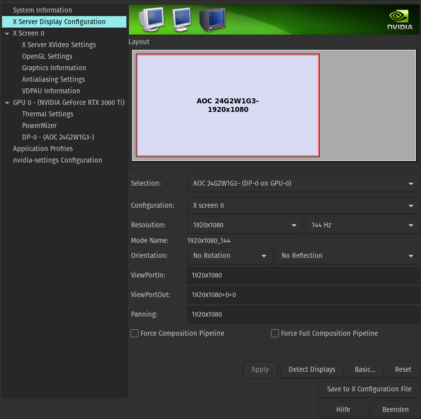

deaktivere mal testweise Composition Pipeline und full compositioin Pipline, falls aktiv,
Bildschirmfoto vom 2024-03-24 13-55-53.png (120.05 KiB) 4014 mal betrachtet
um Änderung dauerhaft zu machen musst du sudo nvidia-settings ausführen, haken raus und auf Apply klicken.

Ist bereits beides deaktiviert bei mir.
