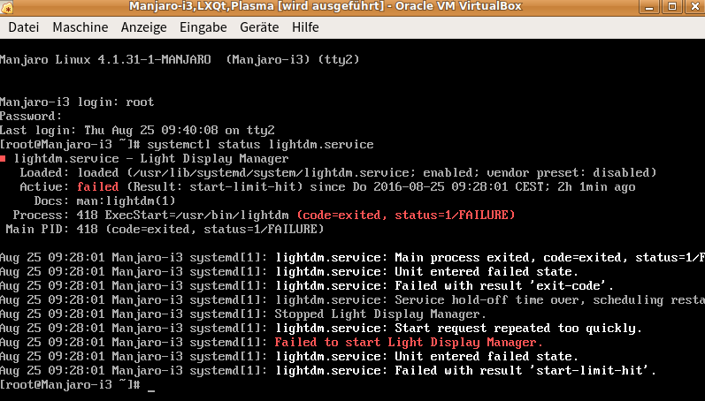

plötzlich und unerwartet nach einem Update startet in meiner Manjaro-Installation in einer VirtualBox der Display Manager Lightdm nicht mehr.
Beim Hochfahren kommt die Meldung:
[FAILED] Failed to start Lightdm Display Manager
Siehe auch Anhang.

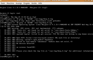

Hast Du mal versucht,  Lightdm von Hand zu starten, also
sudo systemctl enable lightdm
sudo systemctl start lightdm
Was gibt folgender Befehl:
grep -E "EE|WW" /var/log/Xorg.0.log
und was steht in der Logdatei von Lightdm?
Ich benutze kein Lightdm, aber die Logdatei heisst wahrscheinlich
/var/log/lightdm.log
Viele Grüße gosia

[quote="gosia"]
[/quote]
Xorg.0.log siehe Anhang.

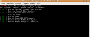

jetzt stelle ich fest, daß auch bei einer anderen Manjaro-Installation in einer VirtualBox 5.1.4 nach dem letzten Update das gleiche Problem auftritt.
Siehe Anhang.
Also muß am Manjaro-System in einer VirtualBox 5.1.4 mit dem letzten Update etwas am X-System verändert worden sein. Am DM liegt es nicht, da auch mit sddm das gleiche Problem auftritt.
In Xorg.0.log steht als vboxvideo 1.17.4 Version 1.0.0
In Xorg.0.log vor dem besagten Update und in Netrunner nach dem letzten Update steht dort aber vboxvideo 1.17.4 Version 1.0.1
Ob es daran liegt?
Hier die vollständige Xorg.0.log
Ch. Hanisch
Zuletzt geändert von Hanisch am Freitag 26. August 2016, 09:05, insgesamt 1-mal geändert.

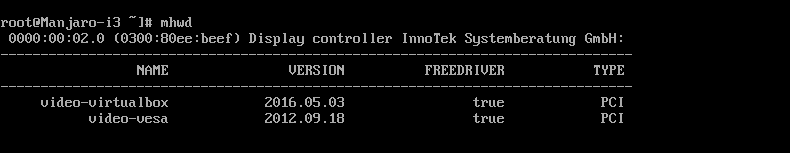

Poste mal die Ausgabe von aber leite bitte die Ausgabe in eine Datei um, z.B.
mhwd > mhwd.txt
da kannst Du dann den Inhalt der Datei einkopieren, das liest sich besser als ein Screenshot.
Allerdings kann ich zum Thema virtuelle Maschinen nichts sagen, aber eigentlich sollten die sich so wie reale Maschinen verhalten, was die Konfiguration betrifft.
Vielleicht hilft das weiter:
https://wiki.manjaro.org/index.php/Conf ... hics_Cards
Viele Grüße gosia

[quote="gosia"]
mhwd > mhwd.txt
[/quote]
Leider geht das mit dem Umleiten in einer VirtualBox nicht so einfach. Man kommt von außen an die umgeleitete Datei nicht so ohne weiteres ran.
Daher wieder ein entsprechender Anhang zu 'mhwd'.
Gibt es eine Möglichkeit den vboxvideo 1.17.4 Version 1.0.1 neu zu installieren?
