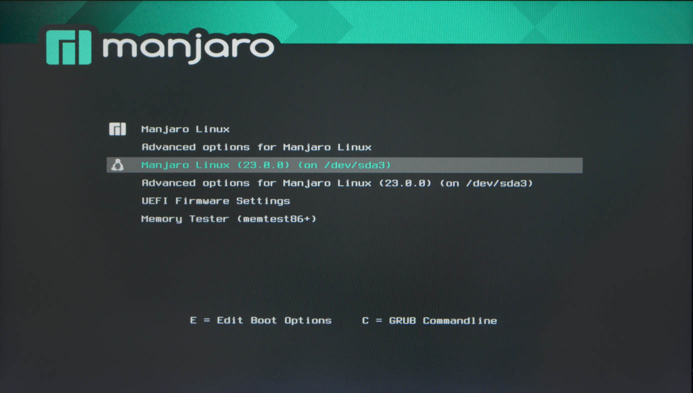

23·07·10 grub.98 (1st successful boot after a long time).jpg (97.27 KiB) 1747 mal betrachtet
Der obere Eintrag bezieht sich vermutlich auf die versuchte Installation auf der externen Platte (von der gebootet wurde): → "black screen freeze"
Der markierte Eintrag startet erfolgreich jene Installation, auf die ich vor rund 2 Wochen den Zugriff verloren hatte.
Bleibt, den Boot-Loader (von der externen Platte?) auf der internen zu installieren/reparieren, aber da habe ich mich noch nicht ran getraut.
Tipps dafür?
