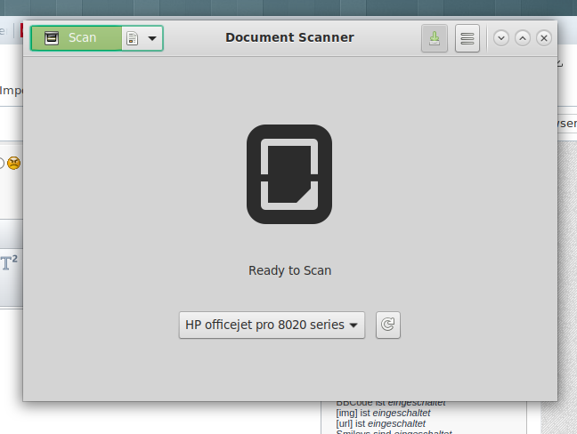

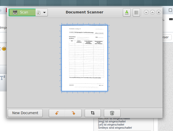

Wie, wenn der Einzug nicht funktioniert? Fragen über Fragen.
Man hebt Deckel auf, Ein Blatt ( Pappier A4) lege einfach oben auf Glassscheibe,
Deckel nach unten, zu.
Dann in Menu wähle "Copy".
Für Scannen das Programm simple-scan.
Copy geht, simple-scan auch jetzt geht NUR mit Kabelverbindung (Pronter-PC) .
Mit WLAN geht nicht(Drucken mit WLAN - OK!).
Also, weiter momentan keine Idee,
vermute soll man 200g Vodka einnehmen.

Also, erstens grosse Dank für ihre Hilfe/Zeit.
Trotzdem will HP (Scanner) nicht korrekt funktionieren.
1. Jetzt Dell (Notebook) und HP-Printer verbunden mit Kabel .
2. Drucken geht ohne Problem.
3. Scannen geht nicht.
Bild mit simple-scan und Terminalausgabe.
4. Weiter Ausgaben, die Gosia sehen wollte
Ausgabe von "avahi-browse --all --resolve --terminate" zu groß....

- FailedToScan2023-04-01 21-31-16.png (105.01 KiB) 2314 mal betrachtet

Jetzt bin auf andere Notebook, Medion.
1. Verbindung mit HP mit WLAN (kein Kabel !!!).
2. Drucken - OK, ohne Problem.
3. Scannen geht jetzt auch .
Warum????
unten Bild.
Warum????
unten Bild.
- scan1Medion-38.png (49.64 KiB) 2314 mal betrachtet
- scanMedion2-12.png (75.04 KiB) 2314 mal betrachtet
