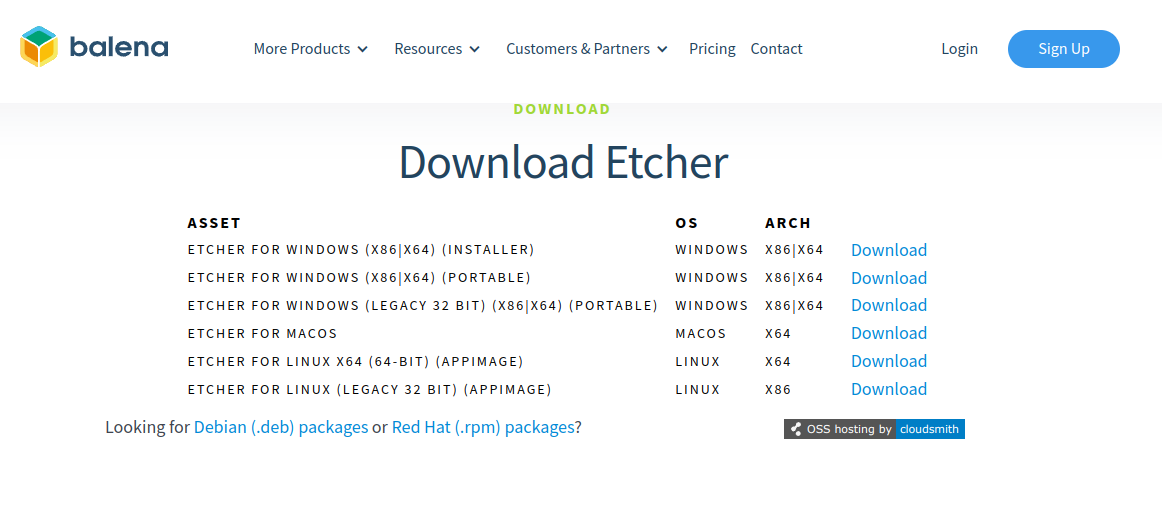

Das balena-etcher bein installieren auf Manjaro Probleme macht ist schon länger so - manchmal klappt es - manchmal nicht - fragt mich bitte nicht warum. Habe die Suche aufgegeben.
Habe mir dann das Appimage von der Balena Seite hier herunter geladen.
https://www.balena.io/etcher#download-etcher
