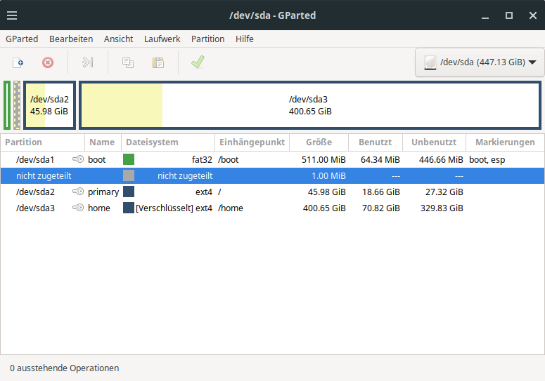

Ja super danke, ohne gparted hätte es auch sehr schwer hinbekommen. Ich musste erst /home verkleiner, dann mein /home auf die rechte seite verschieben. Hat ziemlich lange gedauert 2std~
dann erst konnte ich meine Root Partition vergößern.

so schauts jetzt aus
Nummer  Anfang  Ende    Größe   Dateisystem  Name     Flags
 1      1049kB  537MB   536MB   fat32        boot     boot, esp
 2      538MB   49,9GB  49,4GB  ext4         primary
 3      49,9GB  480GB   430GB                home
Bildschirmfoto vom 2023-03-20 16-51-57.png (44.64 KiB) 4250 mal betrachtet
